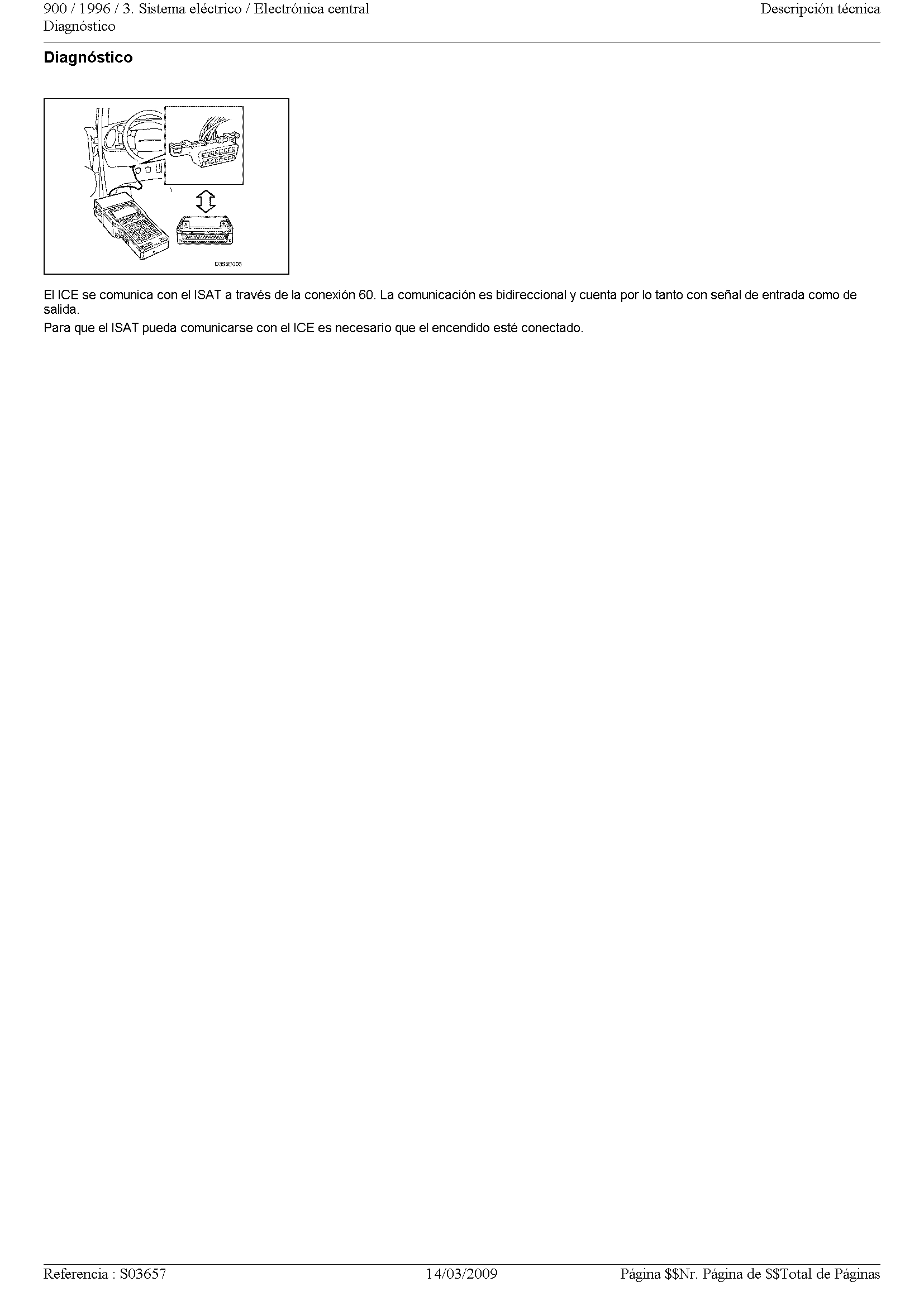

No creo que del 97 sea un OBD II. Mira aquí.

Mensajes: 9683
Mensaje por MarioSaab »
Puedes subir la imagen a cualquier página de alojamiento de imagenes (www.imageshack.com por ejemplo) y luego enlazar la imagen con el comando IMG:
[ img]la dirección de la foto[ /img]
El conector OBD II va en los coches a partir del MY´96 (model year 1996), ¿no? el 900 GM de MF (MY´96) y mi 9mil (MY´97) lo llevan...

Rafael escribió:El conector OBD II va en los coches a partir del MY´96 (model year 1996), ¿no? el 900 GM de MF (MY´96) y mi 9mil (MY´97) lo llevan...
Efectivamente. Mi Aero MY'94 viene con el OBD1, con la clema bajo el asiento del acompañante.
