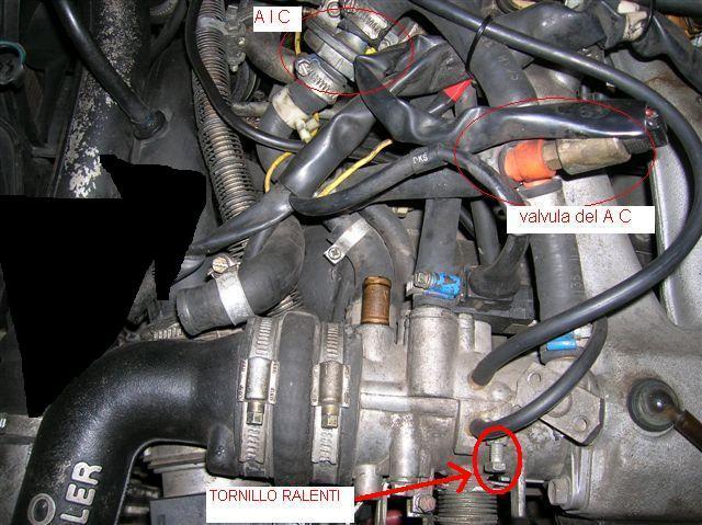

Mi coche hace un ruído metálico al soltar el acelerador. Parece que es el muelle que rodea este tubo que no sé lo que es ni para que sirve, pero que se calienta mucho y por eso lleva ese mulle que hace de refrigerador.
El caso es que en Rogasanz me han dicho que la quite (yo quería ponerle unos pegotes de pasta térmica para que dejara de hacer ruído) y que tapone los agujeros porque ese "tubo" no sirve para nada.
A mi este tipo de cosas me dejan helado. Si no sirviera para nada, para qué iba a estar ahí haciendo ruído?
Gracias
Tubo EGR

¿Qué tal le sopla el turbo a ese coche? ¿Carga desde abajo o has de revolucionarlo para que ande?
Mensajes: 4578
Ah, el conducto es del sistema EGR...

Dalonsoc, tienes todos los síntomas que mostraba el mío, pero a mí, en una primera aproximación me diagnosticaron cadena de transmisión para cambiar y turbo roto... casi nada!!
Finalmente y por casualidad descubrí que a la cadena no le pasaba absolutamente nada y el único problema del turbo era la Waste que no cerraba bien. Por ahí se escapaba la presión del turbo y se oía el "cascabeleo" al desacelerar.
Ajustada la Waste el ruido ha desaparecido y el turbo vuelve a soplar como un campeón :8) :8)
Si estás en Madrid, lo probamos a ver si es lo mismo y lo arreglamos en un periquete :wink:
