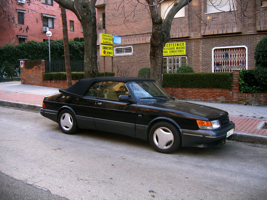

No Torrens, si ya lo he bajao, pero no te creas que hay mucha diferencia de altura que con los muelles reventados del Turbo S.
No ha sido por vicio. El paso de rueda delantero estaba el doble de alto que el trasero, que parecía hundido y, aún con Koni rojos, el coche balanceaba peligrosamente en curva... Ahora es otro cantar.
No sé que pasa que no puedo subir la fotos para mostrar el resultado pero el coche ha quedado gonito, gonito :wink:

Mensajes: 4577
Ahí va la foto... :wink:

Mensaje por dalonsoc »
Doy fé. Pude compararlo con el mio el sábado pasado y la diferencia es notable. En el mio se ve que la parte delantera está mucho más elevada que la trasera. Mas que hundirse la trasera, lo que pasa es que la delantera se levanta.
Aguantar el peso de ese bloque tiene que acabar elongando los muelles.
Yo voy cambiarlos en cuanto pueda.
