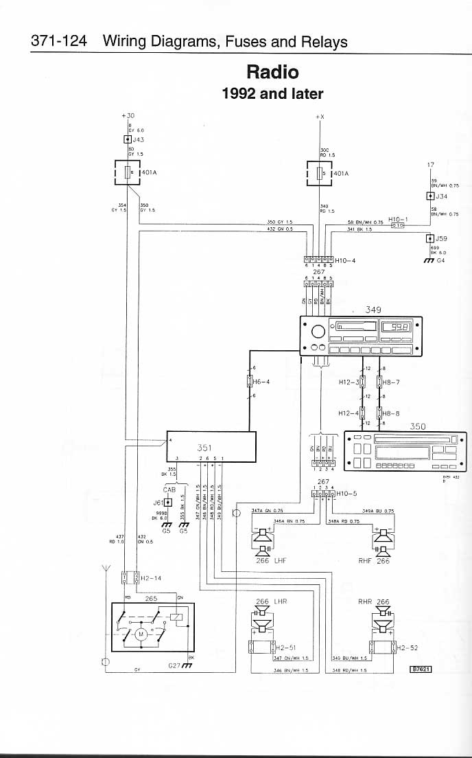

Hace tiempo me rompieron el cristal y se llevaron la radio, destrozando parte del salpicadero. En su dia lo reparó el seguro en el concesionario saab. Ahora con un loro nuevo y desmonto el salpicadero, para solventar la poca iluminacion interior de los instrumentos y me encuento que el trabajo que hicieron no fue muy fino, faltan 2 canutos guiatornillos largos (por eso un dia conduciendo, cayo uno sobre mi rodilla) y lo mas importante, los cables de la radio no los sanearon.
Alguien sabe el color y donde esta el cable positivo de la llave de contacto y el cable de la antena eléctrica? Los demas ya están localizados.
Hay uno rojo que supongo que es el positivo de la llave pero no se activa y el de la antena no lo veo por ningún lado.

Necesito que me digas de qué año es tu coche para poder decirte lo que necesitas...hay las siguientes instalaciones eléctricas de radio según los años:
1985, 1986, del 87 al 90 emplearon otra, en el 91 otra y del 92 al 94 otra
vaya...acabo de ver que lo pones en tu firma, ahí va lo que quieres...y eso qeu no eres socio...

Muchisimas gracias
Voy a ver si tengo suerte
