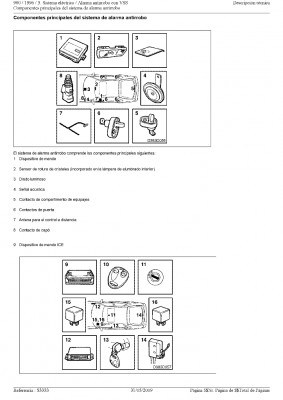

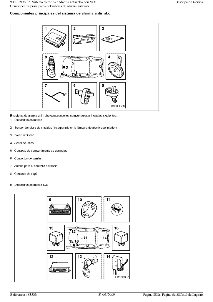

Quisiera saber donde se encuentra la centralita del cierre centralizado del 900GM, dentro del habitaculo. Ya que me lo ha pedido un amigo y el coche se lo queda la casa como parte del pago del nuevo coche. Este coche va al desguace.
Gracias por la información.
250cv escribió:Quisiera saber donde se encuentra la centralita del cierre centralizado del 900GM, dentro del habitaculo.
Aquí tienes la ubicación de todos los componentes.
Suerte.
