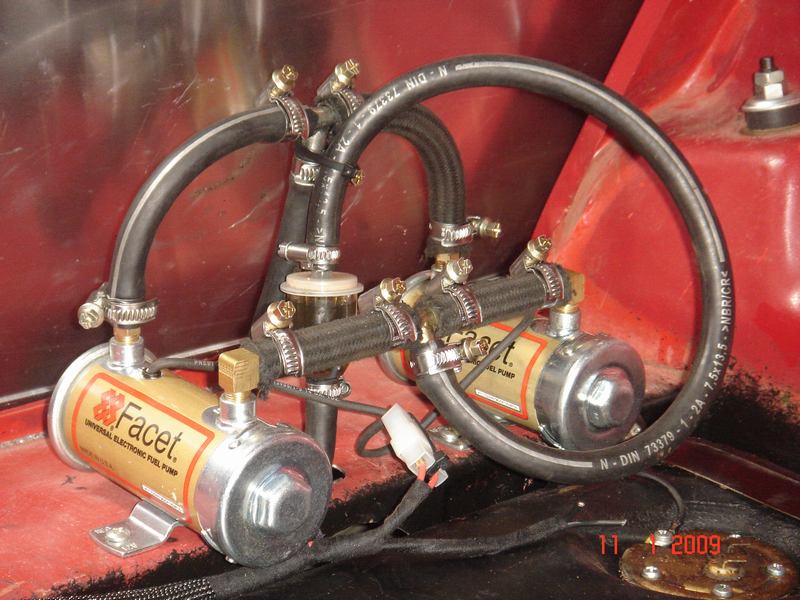

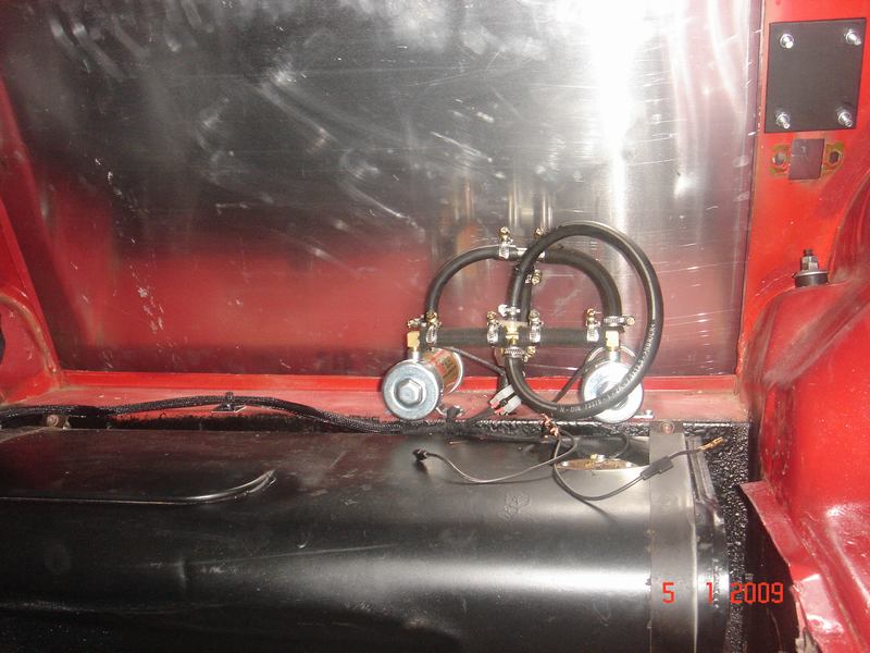

En el maletero colocamos una buena luz principal central grande. Dos bombas de gasolina independientes. Ponemos una luz de niebla en el piloto izquierdo trasero. Faro de marchas atrás suplementario blanco.

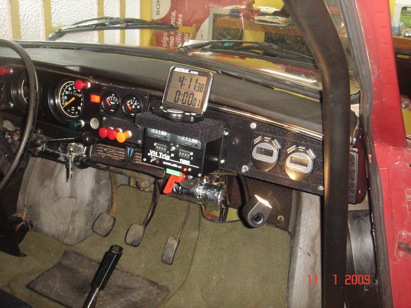

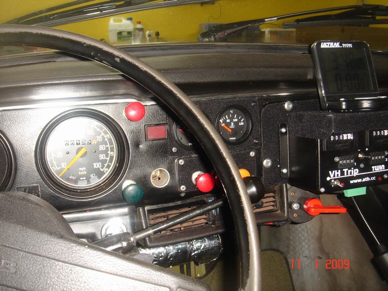

Interior, nuevos mando de luces y limpiaparabrisas de Ford, tuvimos que cortarlos pues daban en el volante de serie, pendiente cambio de volante y de mandos, desmontamos todo el frente, pusimos llaves con luz para las bombas de gasolina, llaves para los faros, llave para el faro de niebla trasero, pusimos dos relojes mas, de aceite y de temperatura de agua en el lugar donde viene de serie el reloj horario, así como un cuentarrevoluciones entre los relojes. Instalamos el VH Trip, previamente habíamos hecho una pequeña visera para instalarle unos Led, su luz de origen es malisima, así mismo para evitar los deslumbres de día, los cronos sobre el hueco de la guantera, previamente habíamos hecho una chapa para tapar dicho hueco. Las lámparas de lectura de mapas, una en el frente para iluminar los relojes y otra en el vano de la puerta sobre el hombro del copi. Luz interior grande en la barra transversal, en la misma sujetamos la centralita Peltor de comunicación entre piloto y copiloto.

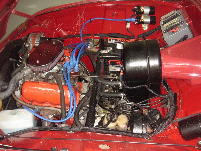

En el vano motor, creamos una nueva caja con todos los reenvíos eléctricos, dos bobinas, faros nuevos estos con lámpara, pues el coche traía unos faros bombillas, todo el cableado nuevo, cables de bujías compramos unos de silicona y una patata, recurrimos a los de goma de toda la vida sin antiparasitarios, encendido electrónico Pertronix, desmontamos calefacción, motor limpiaparabrisas, cambiando escobillas rebobinando, alternador nuevo de 75 amp., puesta en marcha nueva, bocinas nuevas clásicas, motor del agua del limpia estaba roto, hemos adaptado una botella y su motor de un Ford, todas las conducciones de goma nuevas.

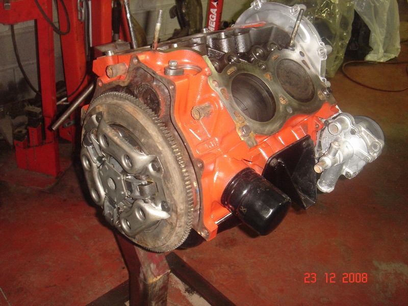

Desmontamos motor, el bloque motor estaba en muy buen estado y no hizo falta hacerle nada, salvo juntas claro, la culata se mando completa a revisar cambiando válvulas por las del Granada mas grandes, hubo mucho problema para conseguirlas, se agrando solo la toma del escape, pues hemos puesto un Simons Sport, el carburador compramos un Weber nuevo 32/36, tuvimos que conseguir un colector de admisión en Holanda de segunda casi nuevo, filtro de aire KN, del resto del motor solo lavar y maquillaje. Todas las juntas nuevas, todos los manguitos nuevos, radiador rehecho a nuevo, termostato nuevo, el colector del termostato salio fundido ,hubo que localizar uno de segunda. Embrague nuevo. Gomas palieres nuevas.
Cambiamos toda la gomería de la suspensión y dirección, amortiguadores KYB Serie G de gas nuevos, todos los soportes del escape nuevos. Equipo de frenos todo nuevo, desde bombines, tambores, todo se ha cambiado. Rotulas y gomas de dirección cambiadas. Hemos instalado espárragos en los tambores, cambiar en rally las ruedas con tornillos era muy lento y engorroso.

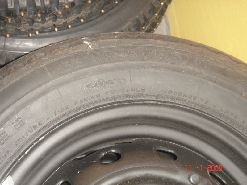

Ahora tocaba los neumáticos, dada la medida de las llantas 15”, empezó el complique para conseguir los de contacto y los de clavos, en esta llanta lo mas pequeño que encontrábamos era 155 y todo los manuales nos recomendaban 135, hasta que al final en un distribuidor de Michelin en Cataluña encontramos una partida de 135 R 15 MS, estos estaban montados sobre llantas de Citroen, debimos comprar las llantas y en mi garaje están, después venia lo de clavetearlas, hacemos indagaciones y en Alto Campoo localizamos una pistola, pedimos los clavos a Francia y a ponerlos, en el Montecarlo solo se admiten clavos de uso por carretera autorizados por la
Gendarmería, en ningún caso clavos de neumáticos de competición, nosotros llevamos 128 clavos de 2 mm. Así que al final llevamos 5 de contacto y 4 de clavos. En el coche llevaremos montado contacto y en el maletero 2 de clavos, así saldremos de Barcelona y ya veremos como va el rally.
Ruedas de seco Michelin 155 HR XAS FF, no si habremos acertado en este capitulo, pero decidimos por poca rueda para poco motor.

Doble bobina Pertronix + carburador Weber 32/36 + filtro K&N
Salpicadero
Salpicadero

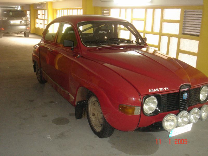

Imponente vista
Imponente vista

Doble bomba de gasolina
Detalle
Detalle
Neumáticos con clavos
El corazón del animalito
