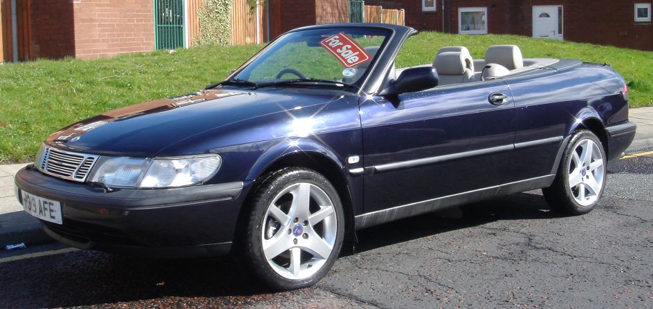

Es casi igual a este.

Espero que tengas el volante a la izquierda :roll: :roll: :roll: :wink:

por cierto el volante esta ?????? :roll: :wink:

Saludos y pon fotos, que esa del coche ingles...... :?
