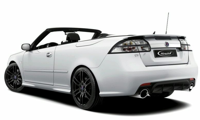

Hola a todos.
Estoy planteandome cambiarle las llantas a mi SH vector MY 2006 con kit de suspensión deportiva, son las q trae de casa(225/45/17) x las Black diamond q ha sacado nuevas hirsch, no se si las habeis visto, pero son preciosas y creo q quedarían muy bien en el coche ya q es gris plata.
La pregunta es si es posible saltar de llanta 17 a 19 ya q las nuevas serían 8x19 y no se si tendría problemas de homologación, desarrollos ect... ahhh! y q gomas debería montar??
X cierto sabe alguien el precio??? es q en la pag no hay manera de encontrarlo..hombre baratitas no creo q sean... :evil:
Gracias de antemano, Un saludo.

Imagino que te refieres a estas... son la repera; un puntazo de llanta en medida 19". Por dinero no te preocupes, unos 1000 € por llanta + goma (asi, a ojo... :roll: )
Como te las pongas, queremos fotos!!!

Hola,
Para temas de compatibilidad, has de mirar la ficha tecnica de tu coche, alli te indica que neumaticos son compatibles con el que tienes. A parte no ha de haber mas de 3% de diferencia en el desarrollo.
Para ello puedes mirar aqui http://www.teleneumatico.com/equivalencias/
en cuanto al tema del precio para hacerte una referencia cambia el mercado, escoge el aleman, por ej. Lo mejor es que les envies un email.
Lo normal ellos facturan al concesionario y luego el concesionario a ti, con el problema de la repercusion del IVA por parte del concesionario

Edusaab he mirado las equivalencias y creo q montaré 235/35/19.
Mario esas gomas son una pasada, las tenía montadas en el mini cooper S q tenía antes y me fueron muy muy bien, desde luego son unas de las candidatas.
Ya os contaré como evoluciona la cosa, gracias de nuevo.

En el catálogo de Hirsch para el Reino Unido aparece el precio y salen por 390 libras cada una, IVA incluido. Lo digo para que te hagas una idea.
Con el cambio de hoy 426,51 euros por llanta.

Hace poco vi en Madrid un cabrio igual que el de la foto, blanco con esas llantas... Era brutal!

Acepta esas llantas el mod del 2006? yo creo que lo maximo sin modificaciones excepcionales a las de serie es llanta 18, no?

LLevas razon saabista...jejejeje, en teoria solo acepta la 18, pero si la cosa cuaja y al final puedo comprarmelas ya me buscaré una solución...
