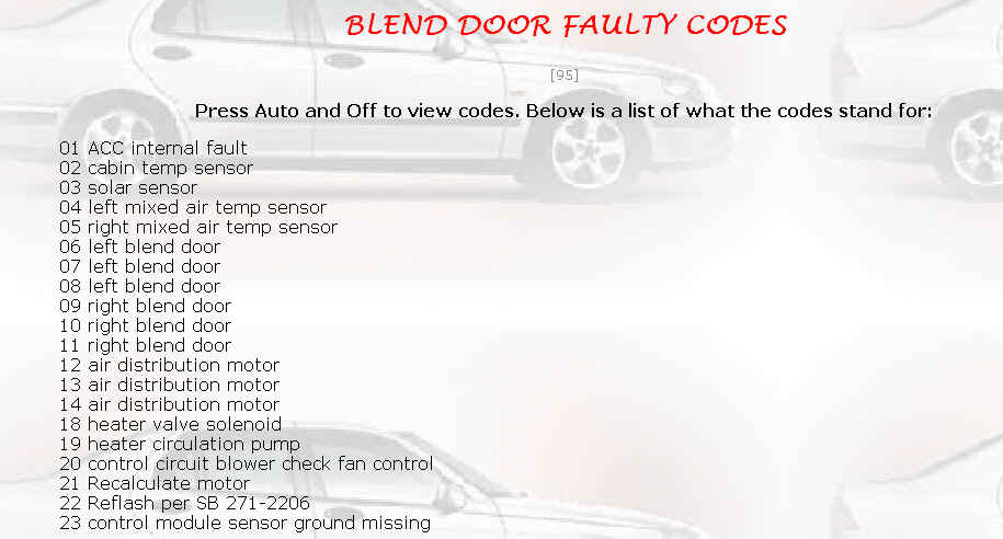

He comprobado con AUTO+OFF y me sale el códiigo 8.

A ver, en el mio desmonte la tapa inferior donde se conecta el tech-2 , de ahí se accede al motor que regula la mariposa y que es el da error.
el código es del motor del lado izquierdo. lo podéis ver adjunto.
Ponte una lampara por ahí porque no se ve nada , y desmonta los tornillos del motor , creo que son 3 , de m-7 , y antes los de la salida de aire , donde va un sensor de temperatura que es como una aguja larga , va encastrado dentro de la salida de aire.
yo tenia rota esta pieza que es la que engancha el motor con la trampilla.
Saludos y luego intento con fotos :wink: :wink:
