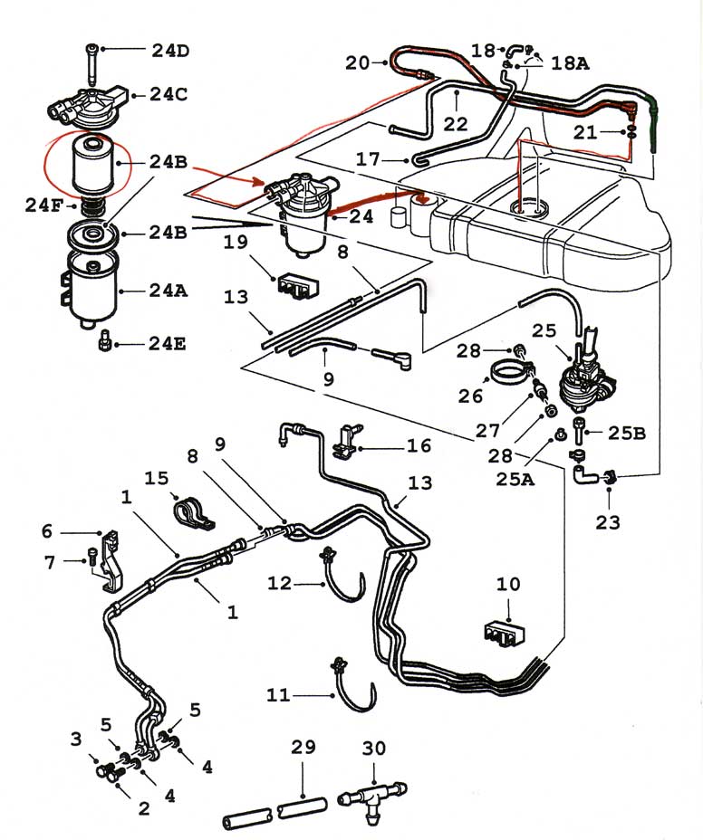

Pues… en el diesel va como indica esta foto. Hay más fotos
Mensaje por C a r l o s »
Pues… en el diesel va como indica esta foto. :cry: Hay más fotos y aclaraciones en el foro de socios. :wink:

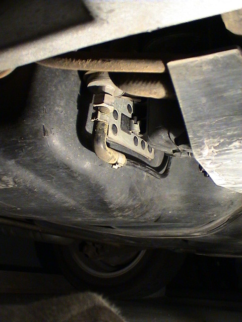

Depósito y parte baja del filtro con su purgador.
Mantenimiento Saab 005.jpg (89.21 KiB) Visto 2705 veces
