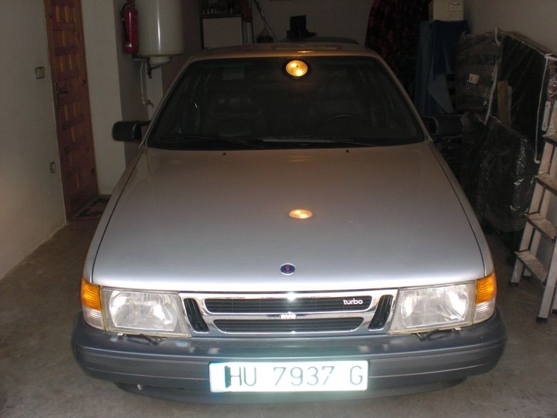

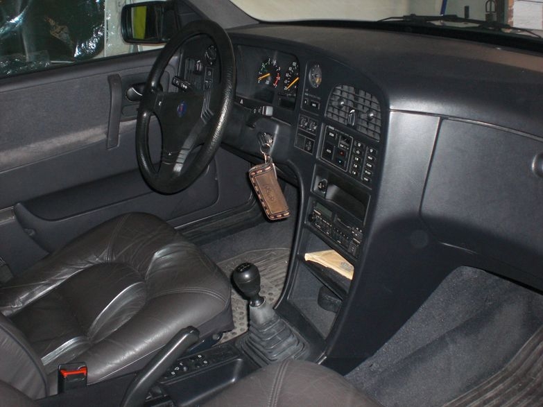

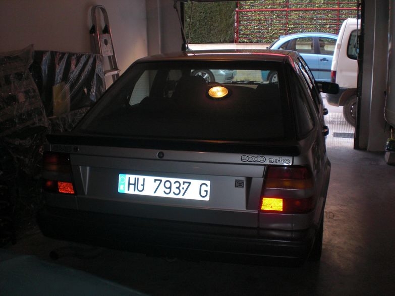

Haciendo una excepción, y por tratarse de un 9000 un tanto excepcional... subo alguna foto, pero sólo los socios pueden hacerlo. Os recuerdo ya de paso las

Ese 9000 quiero verlo yo en vivo! tiene una pinta estupenda. Si necesitas un taller de plena confianza (en Zaragoza, claro...) para poner a punto el coche, dímelo. Mi amigo Jose Antonio se va a acabar especializando en Saab´s a la fuerza
