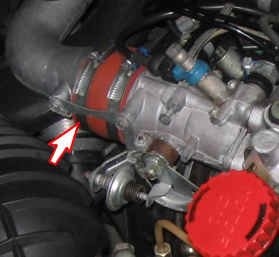

Bueno, lo acabo de mirar un momento, y ahora me he fijado en la foto de Perdi ya que estan las letras de SAAB y la referencia.
Pensaba que lo habian puesto al reves, y no, veo que como lo tiene Perdi es como lo tenia yo, si lo pongo asi, a la que hago fuerza en el tubo de arriba a abajo al cuarto tiron la goma ya empieza a saltar.
Asi que lo he vuelto a poner al reves, la parte con un saliente ancho(que tiene como dos muescas) hacia el tubo de metal y el otro hacia el colector.
Edu, será cuestión de ir a Tamayo a ver si alguno de los 900 turbo que hay, aún conserva la fontanería del intercooler.
Prueba primero a limpiarlo con gasolina para eliminar los restos de aceite.
También se podría adaptar un fleje como el que llevan los T8:
