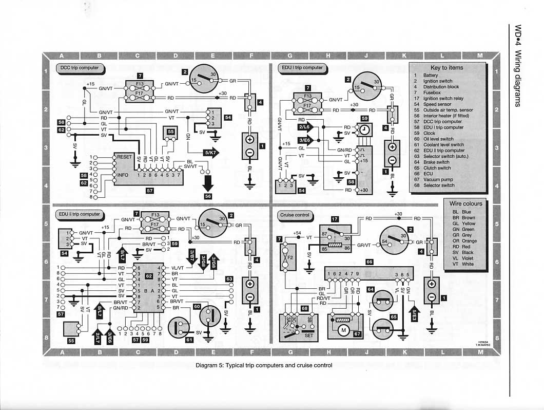

Lo indicador del consumo (L/100km) en el painel no me va bien.
me pone 0.1 qd miro lo consumo, pero los volts, e la distancia q puedo
hacer me lo da bien.
tengo el 9000 turbo del año 90
gracias e un saludo

seguramente la conexion puede estar mal, segun tengo entendido los aparatos de medida del consumo son bastante delicados, en el sentido de que cualquier tonteria puede hacer que la medicion sea erronea. A ver si el excelentisimo
Ruben te puede ayudar. Seguramente puede ser un fallo en algun conector.

Has rodado con el coche después de marcarte esos 0,1 l?.
Funciona con el sensor de l ABS de la rueda, ahora no me acuerdo de que lado, trasera.
Hola atdiniz...cuanto tiempo sin saber de ti...
Lo primero es comprobar que el display no esté fundido...tal vez te esté marcando 10,2 pero no se vea el 1.
Lo siguiente es preguntarte si te marca bien el aforador de la gasolina, y el cuentakilómetros. Si ambos funcionan bien...el fallo puede estar en alguna conexión...te adjunto los esquemas eléctricos del sistema.

Gracias por tu respuesta Ruben, ya lo he mirado ycreio q no es de los digitos, pues me marca lo resto todo correcto.
Como me han cambiado los amortiguadores y tuvieran q mexer en los sensores de lo abs, podera ser eso?
Si q estoy de vuelta pero ahora por poco tienpo ya q me voy de vacaciones a portugal, pero quando este de vuelta ya ire dando noticias
e solicitando la vuestra sienpre interminavel sabedoria
