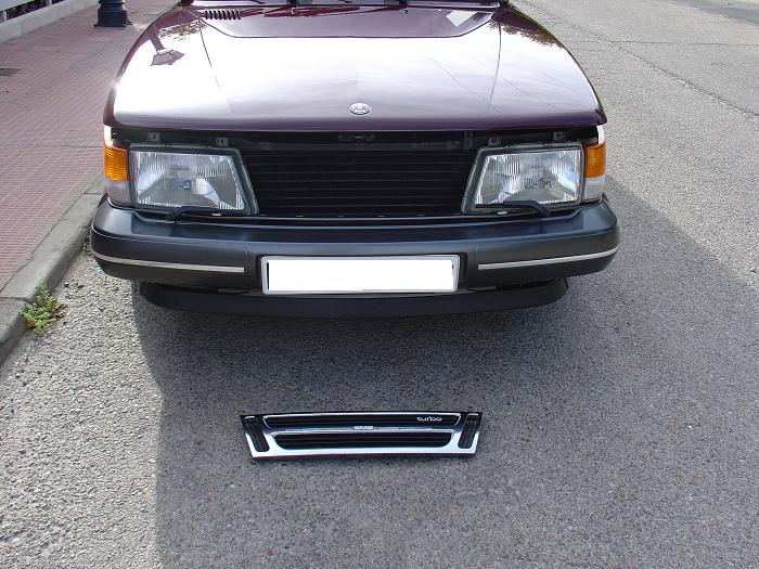

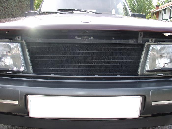

Basta con quitar la parrilla y ya tienes acceso desde arriba. La viga del paragolpes tiene hechos los agujeros donde encajar los tornillos. Hay sitio de sobra para operar entre el radiador y el paragolpes.
Un par de fotos de cuando yo instalé los soportes.

Si no usas guantes te dejarás los nudillos con el radiador...
