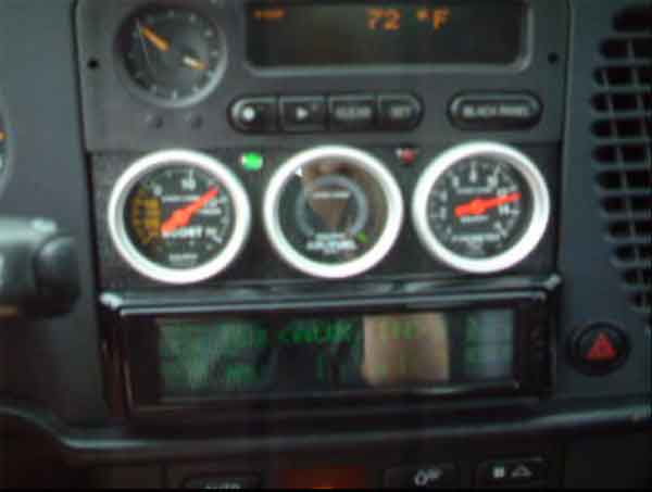

Cambiar el cuadro de relojes además de carísimo no creo qeu sirviese de mucho pues no tendrías manera de obtener la información de la presi´on del turbo para la aguja.
Lo que sí puedes hacer es poner un reloj como el de la imagen, el de la izquierda (boost) es el manómetro del turbo, por la forma del cerquillo y de la aguja parece un "autometer", los venden en tiendas de automóviles un poco serias y viene el reloj y la sonda de presión para conectarla en el colector de admisión. Busca un hueco donde poder ponerlo en el salpicadero del 93.
