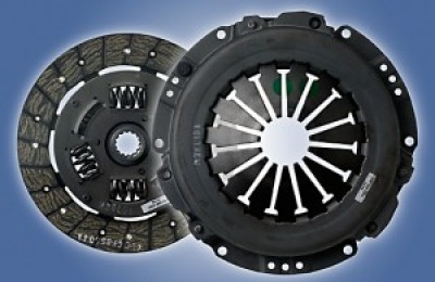

Bueno, mi turbito murió hace ya unos días. Hoy dejaba un reguero de humos contaminantes por el centro de Madrid, al ir a dejarlo a Rogasanz para cambio de embrague y detalles.
Le hemos cambiado el embrague por un Sachs original del Viggen, vale mas barato que el original del turbo y aguanta 450Nm sostenidos!!
Javier le ha cambiado, ya que había que retirar la caja de cambios, los retenes de las transmisiones y del selector, así como cambiado el aceite de la caja.
Asimismo ha encontrado que una fuguilla de aceite revoltosa era del sensor de presión de aceite, cambiado y fuera.

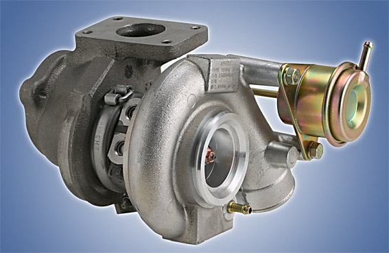

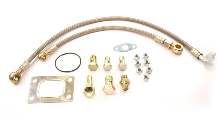

Hemos cargado el Saabito en una grúa, y se ha venido a ponerle estas bestias...
Un turbo TD04 T15, las mangueras de silicona del turbo, nuevas líneas de agua y aceite para el turbo, y una "pequeña" repro para adaptar el TD04 a mi Saabito que da solo 280Cv!.
A ver si lo tenemos para el finde y lo enseñamos un poco...

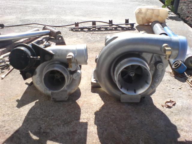

Bestia el TD04, jejeje
A esto lo llamo yo bestia, mira lo que tengo al lado de un TD04
Dr. Zoidberg
- Mensajes: 5025
estos americanos, que son unos animales.
Estoy contigo, el TD04 con un buen Stage, es una opcion Excelente, un 19T soporta hasta 350CV en un 2.3T.
