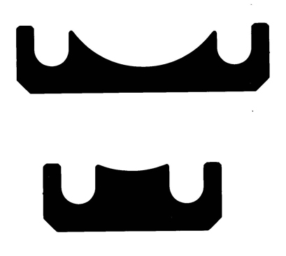

Estimados,
aquí tenéis las galgas que se usan para poder ajustar la caída del tren trasero de nuestro 93/900.
Una es superior, y la otra inferior, dependiendo de hacia donde haya que inclinar el buje. Está a escala, aunque para comprobación, la pieza larga mide 93mm. y la corta 66mm.
Su instalación es muy sencilla, simplemente una vez sabemos (en la maquina de alineado) donde tenemos el fallo, usaremos una, dos o las pletinas que hagan falta y aflojando las tuercas del buje de la rueda afectada (no hace falta desmontar nada) introduciremos las galgas, apretamos, vemos el efecto en la máquina, y voila!
Lo mismo con la otra rueda.
