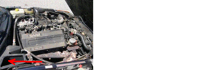

Re: mancha de agua en pases de ruedA
72sonett escribió: Si es solamente al lado derecho podria ser que el desagüe de la caja de filtro de aire está tapado con hojas, lodo etc. Si sube el nivel de agua, bota a dentro.
Exacto, si tienes hojas o barro acumulado en la caja del filtro del aire (o donde esta el radiador de la calefacción, lo encontraras pues es el hueco que se que ve desde la rejilla del capó motor, que lleva una trampilla), todo el agua de lluvia se para dentro, y se baja a los pies incluso del conductor.-
Ese pequeño receptaculo tiene un manguitos de goma que desagua en el paso de rueda derecho, junto al del aire acondicionado.-
Me pasaba los mismo y me volví loco para encontrarlo.-
Debes mirar luego en el paso de rueda derecho, que tengas dos gomas, justos detras de la rueda pues son las salidas de ambos desagües. He buscado un post de Jaabier pero justo esa foto no sale.-
