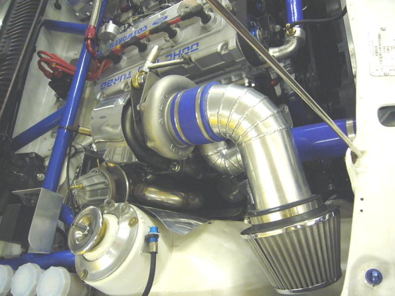

Pues, me toca otra vez disentir absolutamente....N-550 escribió: Por otra parte si es importante que consigamos que al filtro le llegue aire fresco del exterior, pues muchas veces se montan los filtros de admisión directa en el vano motor sin suministro de aire fresco con lo que no conseguimos que su rendimiento sea optimo. Saludos
Esto sería así en coches atmosféricos, pero no es correcto en coches con turbo, de hecho la mitad de las preparaciones turbo llevan el filtro donde sea, no hay ninguna razón para que esto no sea así.
El aire, da igual a que temperatura entre por el filtro, ya que se va directo a un turbo que puede llegar a calentar el aire a temperaturas estratosféricas, de ahí, que se usen intercoolers para rebajar la temperatura del aire forzado antes de introducirlo en la admisión.
Como comprenderéis, refrescar el aire, para que luego salga a 150º por el turbo, no tiene ningún sentido.
