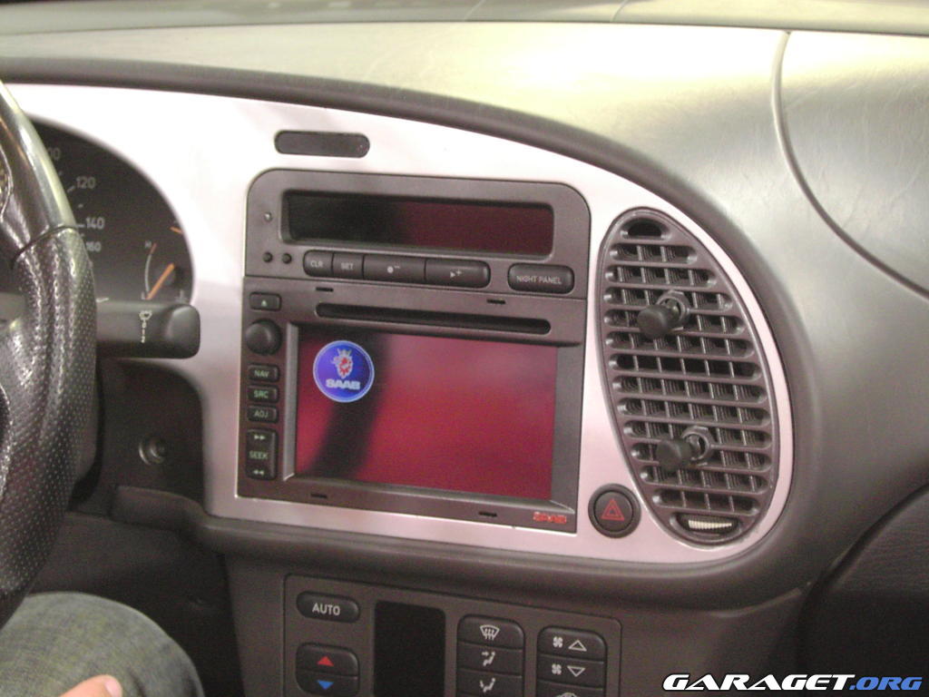

Se te ha olvidado un detallín, el espacio de la radio original es de 1 1/2 DIN, no cabe un doble DIN a menos que desmontes también el marquito de debajo del SID (algunos llevan ahí el posa vasos de diseño Saab).
Una vez desmontado el soporte del SID, hay que taladrar unos remaches para eliminar esa pieza y entonces ya cabe un doble DIN a pelo.
En la foto, ya quitado el soporte de bebidas e instalado un doble DIN.
