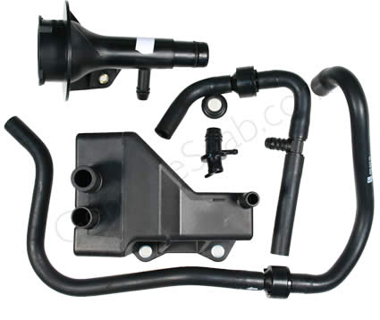

Pues me vas a perdonar, pero a menos que vivas en el Norte, y no te metas en atascos, un w30 es demasiado fino...malo, malo, malo...No te fíes tanto del fabricante, y vete a los profesionales....Saab fue el sufridor nº1 del "sludge".KALAS escribió:Ya he encontrado lo que quería saber, la especificación de Saab para motor de gasolina (turbo):
Viscosidad SAE 5W30
API SH/SJ
ACEA A3-98
Aprovecho la ocasión para recordar a todos los poseedores de 95 y 93 de gasolina (t-7) que aflojen 50 dueros en el kit de ventilación, ahorra los problemas del sludge al 80%, si además usamos un aceite bueno, con la viscosidad requerida y lo cambiamos cada 10.000 Kms...iremos bien...
Adjunto un articulo interesante, donde se estudia la pérdida de presión de aceite al ser tan fino el w30, veréis como cambian las mediciones con el cambio al w40...
