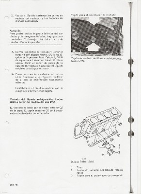

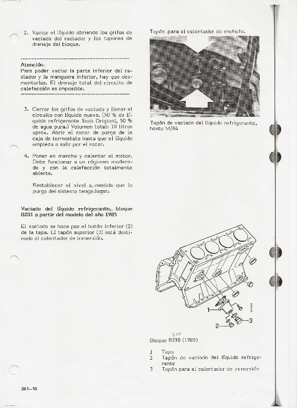

Me gustaría cambiarle el refrigerante, pero no identifico el grifo del motor
que dice el manual que hay que abrir, los purgadores del manguito y el grifo del radiador si, pero el de motor no me entero de cuál es.
