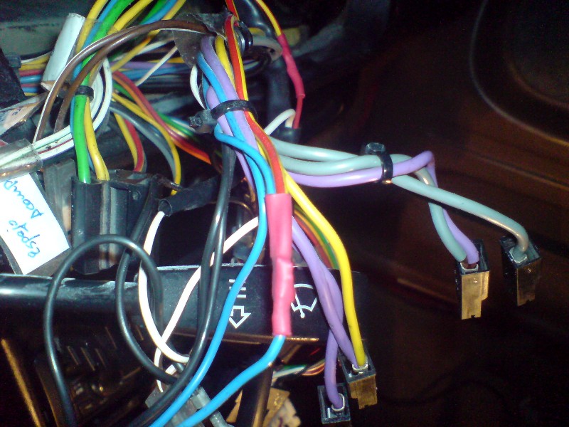

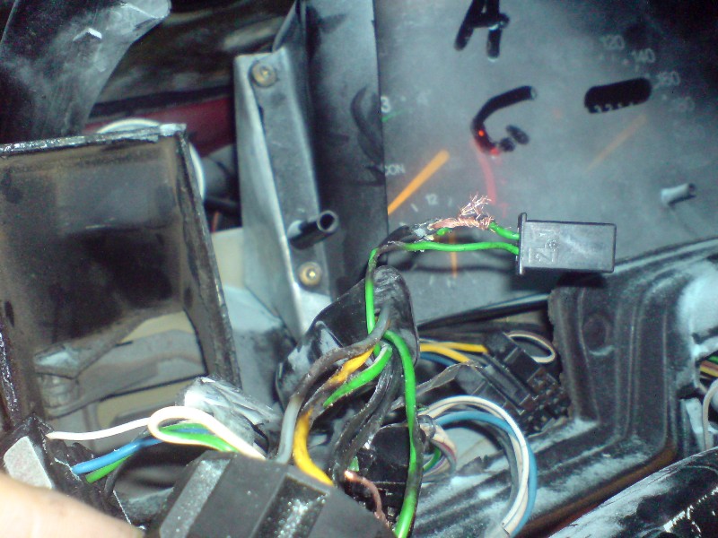

Como os dije, ayer fui a hacer analisis de daños, y la verdad es qye ge tenido mucha suerte. Parece que solo ardió el celo y se chamuscaron un poco las fundas de los cables circundantes (ver foto). Ahora tengo el pastel de resolver al asunto, ya que como el chispas no respeto la instlación original y me hizo otra de su cosecha para la iluminación de los instrumentos, pues tendré que investigar para dejarlo como lo habia dejado él, pero con los cables conectados en condiciones.

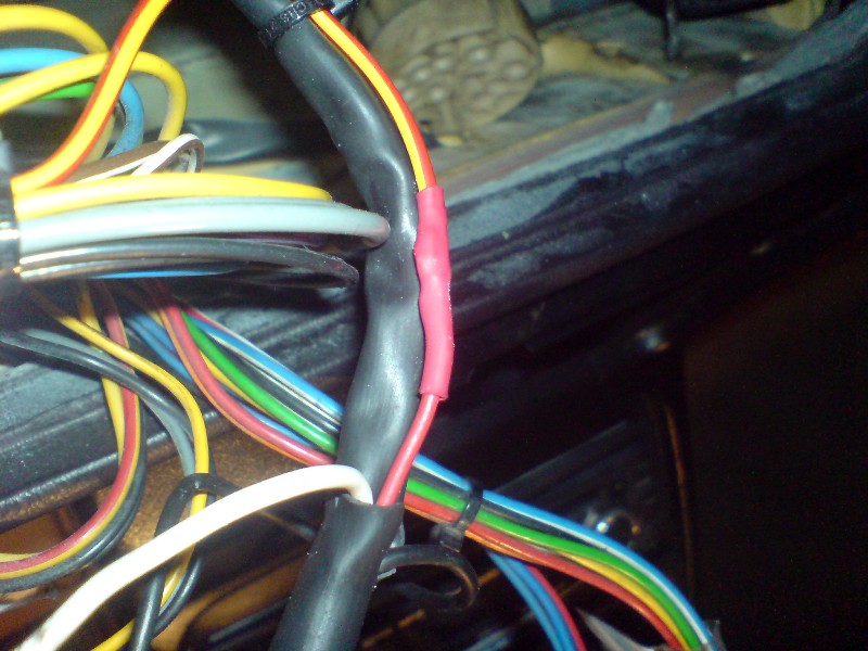

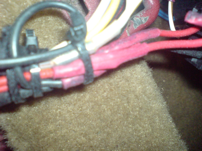

De otra parte os enseño las fotos de alguna de las conexiones que he hecho yo mediante estañado, para ver que os parecen a los entendidos, y si acaso me digais para rehacerlas.
Un Saludo
Zona del fuego. El polvo es de extintor.
Conexión 1
Conexión 1
Conexión 2
Conexión 2

La última foto
Conexión 3
Conexión 3

Ciertamente, parece una tonteria, pero una mala conexión, máxime si no es parte de un circuito protegido por un fusible calibrado, puede dar un buen disgusto. Aunque digan que el aislamiento de los cables sea autoextinguible. A veces no lo son tanto...
Las conexiones que has soldado con estaño, es una buena solución, (siempre en mi opinión) y la prueba del "tirón" una vez enfriada la soldadura es un buen ensayo. Y las fundas termorretráctiles también son eficaces.
Cuando hay necesidad de empalmar algún cable con otro, porque un trozo haya de sustituirse por estar dañado, es conveniente que sean del mismo color. Por aquello de que "el que sale de ahi y el que llega hasta aquí es de color amarillo-blanco"
No hablo como experto, como tú solicitas, pero es mi opinión.
Saabludos cordiales y suerte con la reparación.
