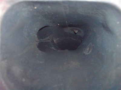

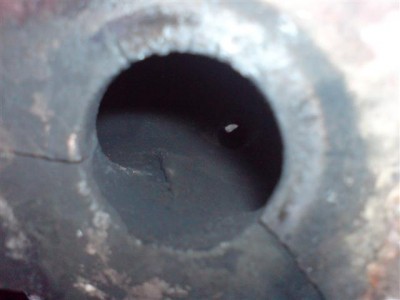

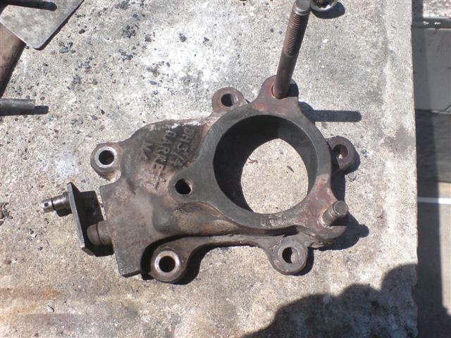

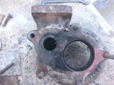

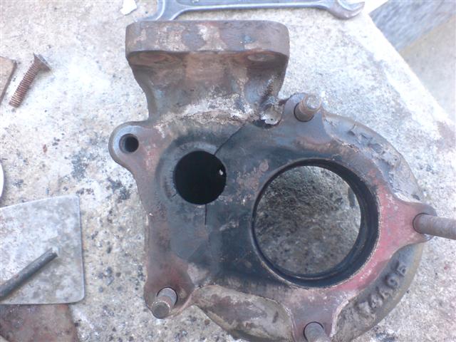

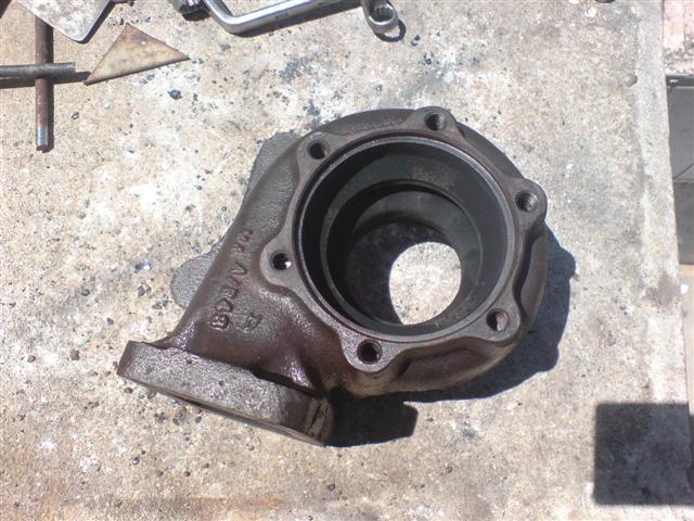

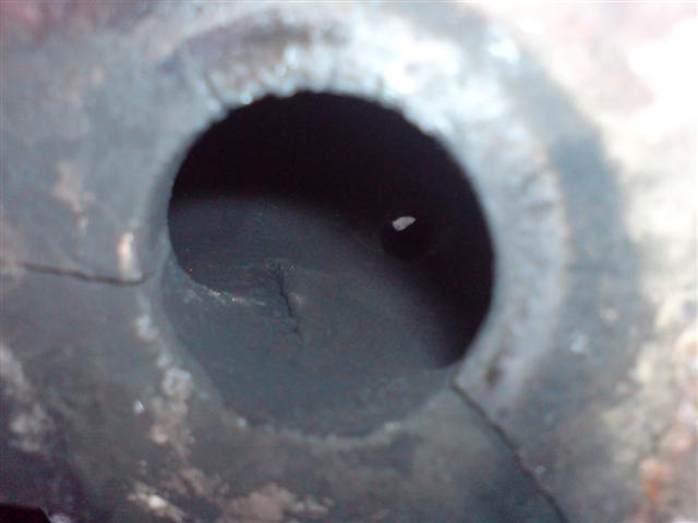

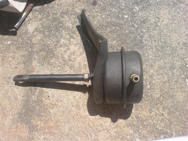

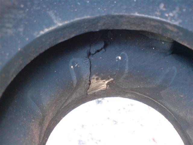

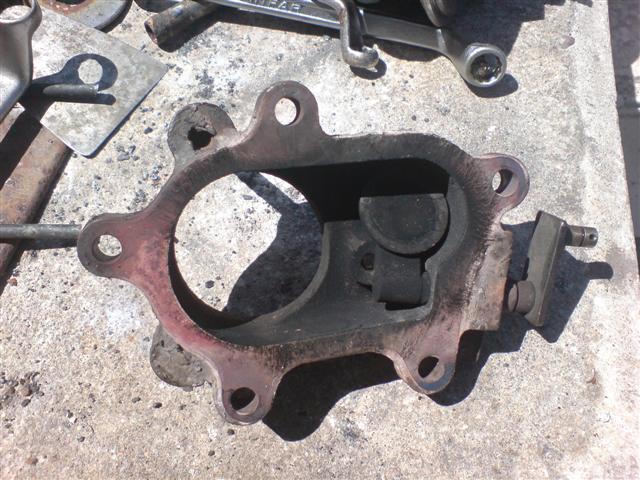

una vez desmontado (ahora vereis las fotos) comprobe que el turbo en si no esta mal, no tiene una holgura excesiva, las turbinas de admision y escape estan bien, sucias pero bien....el autentico problema esta en la caracola de escape que esta literalmente destruida, deformada y llena de grietas, y ademas la compuerta que acciona la waste cerraba estanca. el pobre perdia presion por todas partes.
El turbo perdia algo de aceite, nada escandaloso pero perdia y tardaba muchisimo tiempo en cargar, el coche andaba pero le faltaba mala leche por lo que habia que hacer algo para ponerlo un poquito mas en forma.

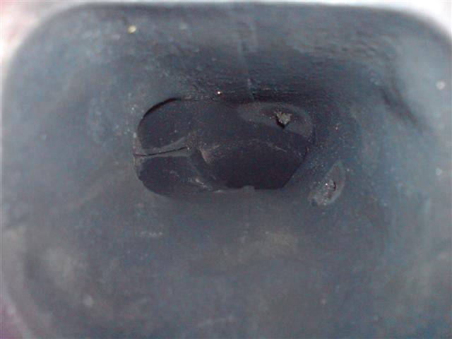

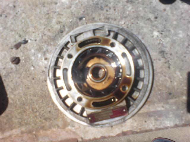

como podeis ver, las zonas de juntas que estan negras son fugas de gases de escape, ahora algunas mas detalladas del estado interior de la caracola de escape. se puede apreciar que hasta rozo la turbina sobre la caracola, y que durante un tiempo esa turbina estuvo bloqueada

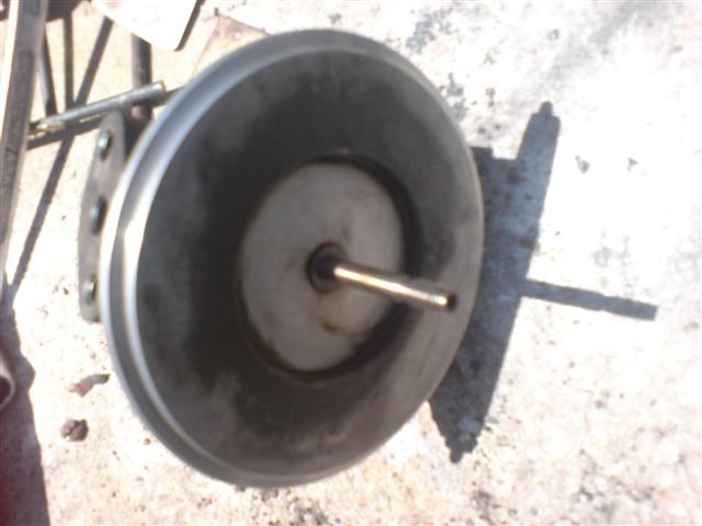

si observais la waste la pobre estaba apretada a tope para el turbo soplara algo, sino no andaba nada.

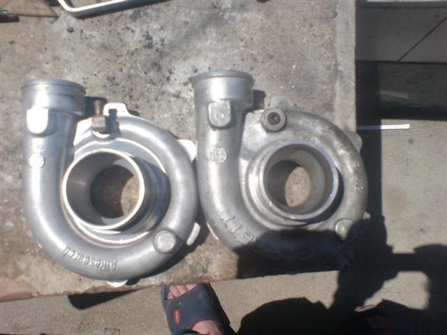

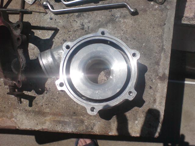

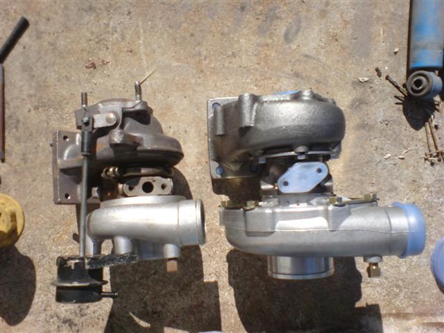

en la siguiente imagen podeis observar la diferencia entre una caracola de admision y la otra. en ambas las tomas y salidas de aire son exactamente iguales A/R 0.42 pero el diametro interior es diferente. una es un Trim 40 y la otra es un Trim 50. no voy a estenderme en teorias de turbos que despues me hechais a lo perros.

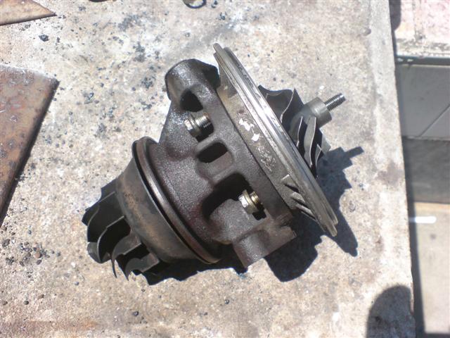

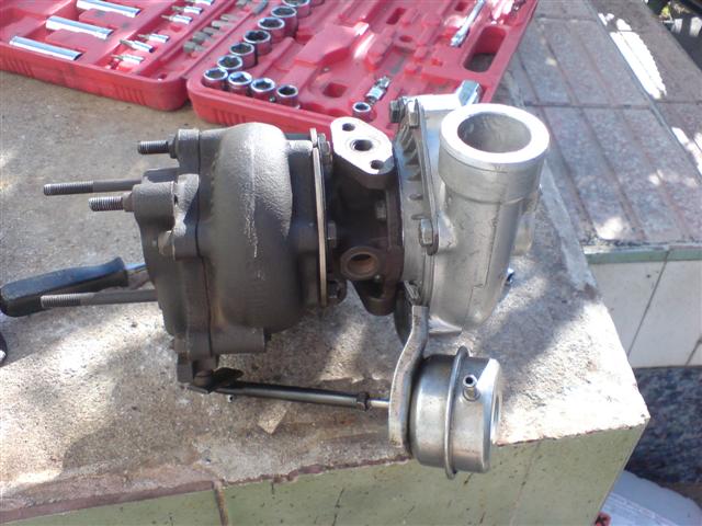

Recogimos el turbo después de equilibrarlo y que nos confirmaran que estaba estupendo y sin fugas de aceite y tiempo después lo montamos. Aquí las fotos antes de su montaje en el motor

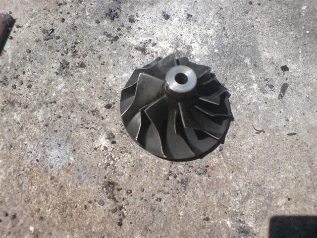

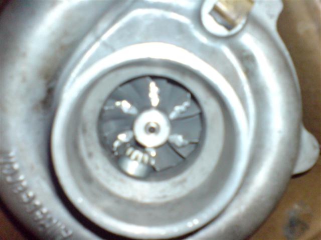

Por diversos problemas no lo pude desmontar hasta el pasado fin de semana y lo que me encontré me hizo cabrearme sobremanera, se habían dejado la tuerca que fija la turbina floja, cayendo esta delante de las aspas del compresor destrozándo el turbo. Yo les lleve el carrete con el compresor suelto y se lo adverti, y me dijeron que no me preocupase, al parecer ellos tampoco se preocuparon de apretarlo.
Hoy he ido a el taller “especialista” en turbos y han pasado olímpicamente de mi, que si eso no podía ser, que un equilibrado no tiene garantía. Etc o sea que me he ido mucho mas cabreado.
Los especialistas en cuestion son TURBO SERVICE IBERICA. No digo mas
detalle de las aspas y la tuerca asesina
Pues eso.... turbo a la m***** apenas arrancar.

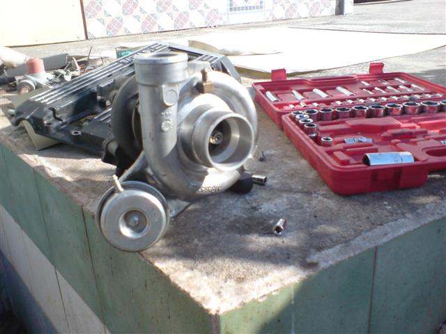

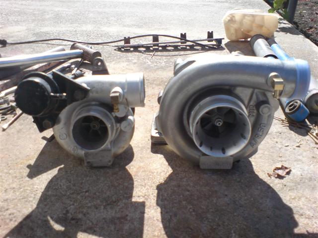

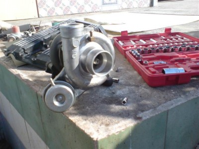

Pero como uno es previsor, nada mas romper, pedi un nuevo sustituto, esta vez mas grande, y no de un saab precisamente. el nuevo turbo es un T3/T4 o lo que llaman hibrido, la parte del escape de un T3 y la de admision de un T4.
aqui os dejo la foto comparativa con el turbo de un 9000 Aero para que os hagais un ligera idea.
