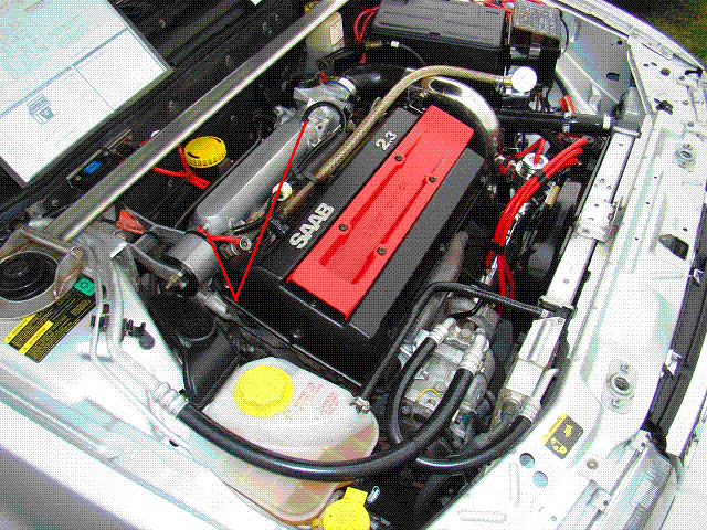

Pues cierto que esos manguitos juegan malas pasadas, yo por ello los cambié todos por un tubo de silicona azul que resiste mejor la temperatura y parece que mantiene muy bien la elasticidad y por tanto se sueltan menos.
Además le da un "look" atractivo al coche 8) .
Estoy tentado de cambiarle los manguitos del turbo y ponerselos de silicona roja, ja,ja,ja :twisted: .
