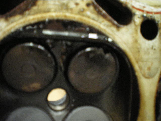

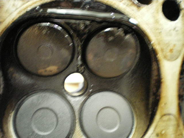

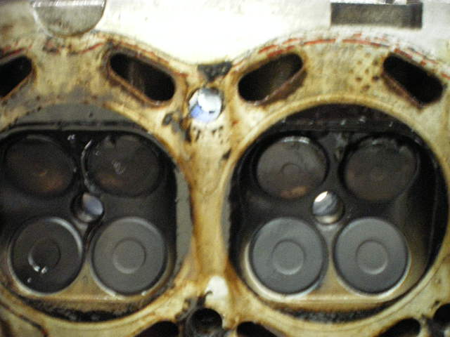

Para empezar, unas cuantas fotos de las válvulas bien picadas...que me envían del SO (que confirma las impresiones de Jesús, mi mecánico no SO)

En fin, vayamos al principio, Isuzu: Barcelona - SS en dos cilindros y sin apenas valvulina en la caja de cambios (capacidad: 3 litros; le faltaban más de 2,5). Increíble, pero cierto; y sin mayores problemas.
MOTOR: Cuando lo compré, ya noté que "tiraba" poco, lo suficiente para venir a 140 kms./h., más o menos,...¿recuerdas que me recomendaste cambiar a las bujías NGK? Además, el anterior propietario le había hecho unos 200 kms. en los dos últimos años. Pasar la ITV y poco más.
Al conducir de nuevo a Shrek, la comparación entre uno y otro era demoledora, a favor del monstruo, claro...

1) Estando las válvulas como muestran las fotos, ¿no es probable que el resto del motor esté tocado seriamente? ¿Le han debido descuidar el mantenimiento con anterioridad? El coche está impresionante de bien, en todo lo demás...
