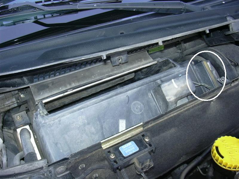

Hola. Voy a tratar de contaros como desmonté el ventilador de la calefacción-al igual que al sustituir el antipolen,hay que quitar el plástico que está encima y el que está a continuación (es como una rejilla)-tiene unos tapones ovalados que esconden los tornillos)-quitar la pared que separa el vano motor del conducto de a/a-quitar la grapa que sujeta los tubos del a/a encima del paso de rueda izquierdo(foto 9)(empujais en el centro de la grapa y sale un pequeño tubillo de plástico que libera la grapa-tiene otra un poquito mas atras pero se abre facilmente-foto 10)-quitar los tornillos que sujetan el conducto del aire al coche(son dos de siete puntas-foto 1)-con esto se consigue mover el conjunto lo suficiente para poder maniobrar y desmontar la mitad que nos interesa,la del motor-os aconsejo tengais cautela para no dañar los tubos del aire y perdais la carga de gas, os aseguro que se puede hacer sin dañar el sistema-despues quitar la arandela que impide que se salga la varilla que acciona el mando que mueve la trampilla del aire (está al lado contrario de las tomas del radiador de la calefacción-despacito que es plástico-foto 2)-quitar el "regulador" (foto 3)que,aunque no es imperativo,viene de maravilla para meter la mano y quitar-poner la goma que une el alojamiento del motor al módulo del antipolen y evaporador(foto 4)-aprovechando el poquito juego que tenemos, quitar la dichosa goma que une estos dos módulos (aflojatodo si os veis apurados y paciencia-fijaros en la posición)soltar del radiador de la calefacción los manguitos(foto 5,verde) (a la derecha del ventilador,en la pared que separa el habitáculo-perderá un poquito de anticongelante,nada alarmante)soltar dos grapas que sujetan un tubito de vacío al alojamiento del ventilador-con dos destornilladores largos,meterlos para hacer de cuña en dos pestañas que sujetan el alojamiento del ventilador a la pared del habitáculo(foto 6,lado izquierdo-foto 7,lado derecho) (se ven regular,están aproximadamente una a la izquierda de las tomas del radiador de la calefacción y la otra a la misma altura pero al lado izquierdo-cuidadín que es plástico) luego liberar el "módulo"del ventilador poniendo la mano por debajo del ventilador y tirando primero hacia arriba para liberar las pestañas(foto 8) y seguidamente empujar un poquito hacia abajo(foto 5,5 b rojo) y desencajarlo de la parte de arriba-os aconsejo lo mismo de antes, paciencia, un poquito de aquí otro de allí y sale-una vez fuera, quitar las grapillas de plástico y un tornillo que lleva escondido en el centro uniendo las dos mitades, quitar el tornillo guía que sujeta el motor, tirar de él y ya está, a limpiar y engrasar. Os aconsejo que después del trabajo realizado, el que tenga sospechas de que el radiador de la calefaccion está mal que lo sustituya-como vereis sale casi solo (yo lo puse nuevo por lo que pudiera pasar). También le hice un pequeño taladro(foto 5,azul) el la carcasa de plástico-uno en la parte alta del saliente donde se aloja el eje del ventilador y el otro el la vertical del otro extremo(por si acaso hay que meter un tubillo de aflojatodo o una gotilla de aceite) lógicamente los tengo tapados para evitar que entre suciedad o agua. Bueno, esto es todo, está "chupao" . Yo lo leo y lo estoy viendo pero no se si me explico. Si alguien no lo entiende y cree que hablando nos entendemos mejor mi teléfono es el 607303893.

Pues es verdad, es un fallo lo de las fotos,lo siento. Aunque ya no puedo corregir el fallo al 100%,un poquito si de modo que desmonté los plásticos exteriores y fotografie la ubicación de algunos puntos importantes. El problema es que no se como insertar un texto explicativo ni como subirlas. Sí podria enviarlas por correo electrónico a quien lo necesite. Tambien se puede encontrar una ligera orientación gráfica en el Haynes (páginas 3-8,3,9 y 3-10) que ayuda bastante.
