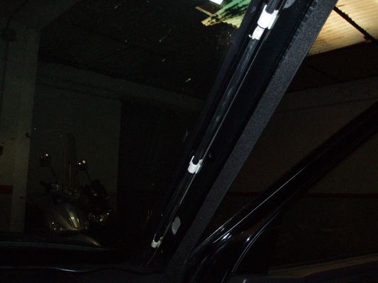

Para empezar:
1-Pilares delanteros, estos a diferencia del 900 no llevan tornillo alguno, solo unas simples presillas de plástico, tiramos de ellos, sacamos si es el caso el cableado de la alarma, y luego colocamos las presillas que se quedan en el pilar de la carrocería nuevamente en el pilar de fibra para que nos sea mas fácil el montaje.-
Debemos asumir que al montar las piezas hay, presillas que se romperan por muy cuidadosos que seamos, es lógico, una cosa es montar un coche de nuevo en la cadena y otra muy distinta ponerse a desmontar piezas 15 años después.-

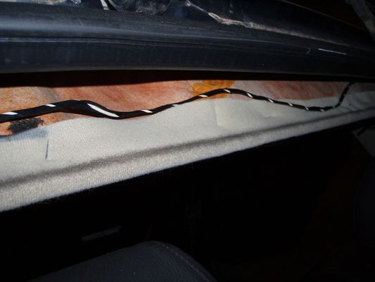

Asi queda el pilar delantero cuando sacamos la pieza de fibra, la foto es mala pero no tiene mas secreto tirar hacia afuera.

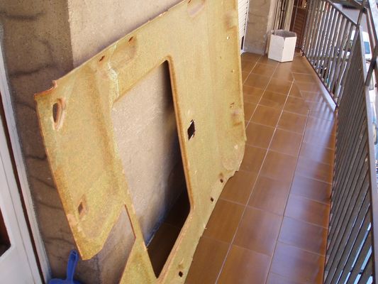

2- Sacar el techo:
Como en el 900, la mejor manera de sacar el techo es por el portón trasero.-
El techo es una pieza de cartón prensado con una forma muy estudiada sobre la que se encola el tejido o la tapicería.-
Todo el conjunto se aguanta por las asas, de cada puerta, así como por los mismo parasoles, así como por dos presillas traseras.

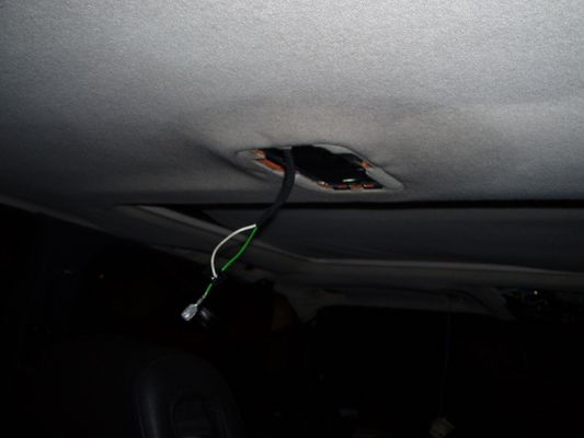

Cuidadosamente, se trata de sacar todos los asideros del techo así como los apliques de luz interior y de cortesía, cuidado de no perder ningún tornillo.-

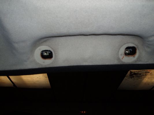

El 9000 presenta además la particularidad del plafón central donde va la luz del fasten belts así como la lectura de mapas, y los parasoles, al menos en mi caso, llevan iluminación, mas y mas cables.-

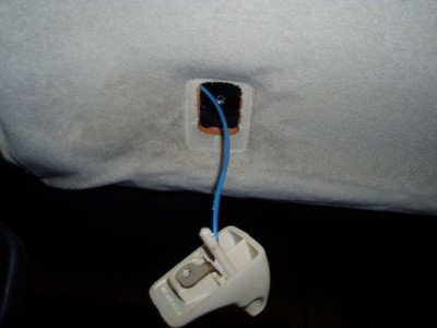

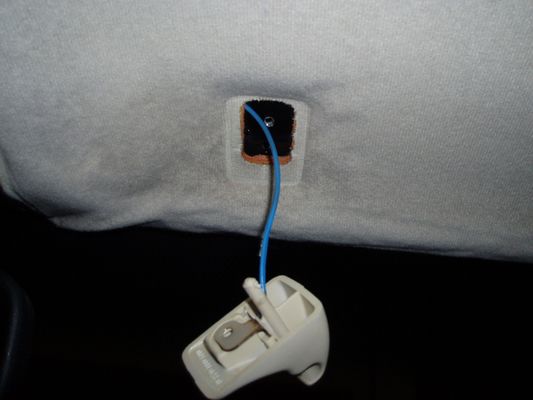

Primero sacamos el plafón y desenchufamos dos hembrillas que llevan la corriente a los dos parasoles, no tiene mayor secreto.-
Luz parasol
Luz parasol
Asideros techo
Asideros techo
iluminación interna.-

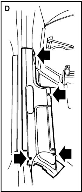

Dicho pilares, que es donde va apoyado el cinturón de los asientos delanteros, debe desmontarse. De esta operación no tengo fotos, comenzaba a sentir algo de pánico :oops: :oops: :oops: pero os adjunto el despiece.-
A grosso modo:

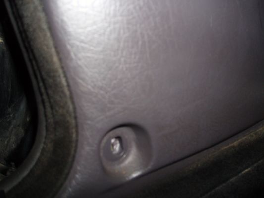

1-Desmontar la presilla del cinturon que permite adecuarlo a la altura del que sienta en los asientos delanteros, y con una llave hexagonal o de tubo sacar el cinturón.-
2-Estirar del recubrimiento plástico hacia afuera, fuerte, va bien cogido, el 9000 es un coche bastante bien acabado, y todo esta estudiado para que encaje a la perfección. Os adjunto un esquema del manual aquel de taller.
3-Sacar los tornillos inferiores, junto a la base del asiento para poder retirar el recubrimiento del pilar B del coche.

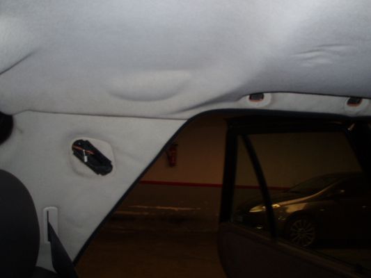

Parte trasera, podéis ver las bolsas que se veían.-

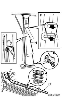

Esquema de como desmontar el pilar. Como veis debe desmontarse también parte de los plásticos del umbral de la puerta por donde pasan multitud de cables. Es mas el engorro que la complicación.-
Para el pilar trasero, únicamente debemos desmontar la luz de cortesía y para el cinturón, sacar la tuerca que se haya bajo el asiento. Luego pasamos desmontando el plástico de la ranura la hebilla.-
veréis que para llegar a la tuerca bajo el asiento se debe sacar parte de la cubierta plástica del umbral de la puerta. Os adjunto un croquis de la situación de los tornillos.-
Parte plástico umbral puertas traseras para acceder tuerca fin cinturones traseros
Y sacado todo lo anterior sacamos el techo por detrás.-

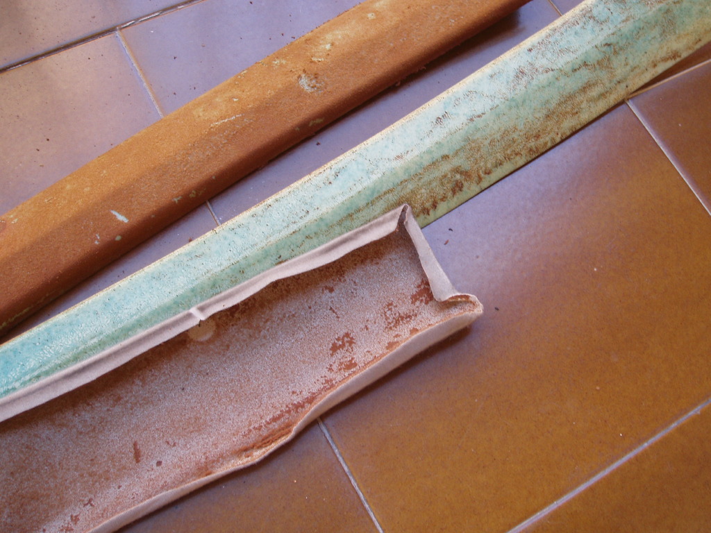

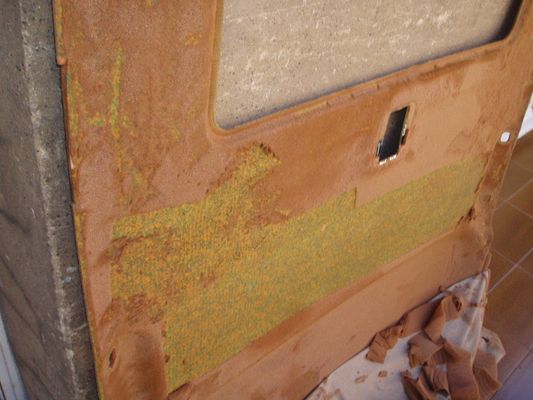

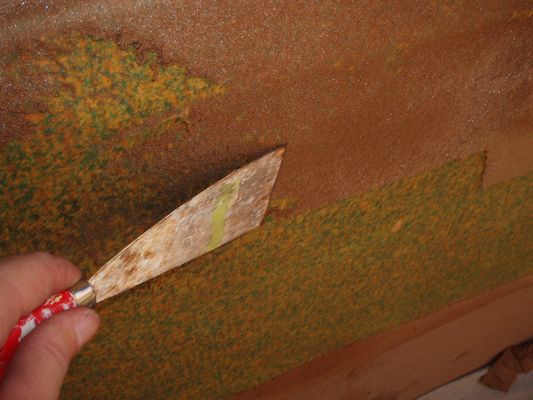

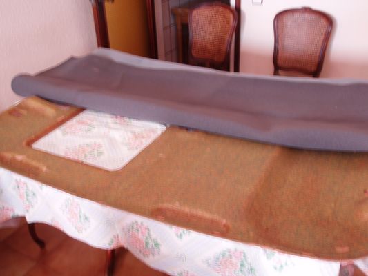

Pasamos al tapizado. Como decía el tejido original tiende a separarse de la espumilla de regrueso, así que la tela se saca fácilmente tirando de ella, dejando toda la espumilla enganchada, que quitamos facilmente con una espátula hasta que queda bien limpio, sino el adhesivo de contacto no harí nada.-
Espuma seca, sale bien.-
Podéis apreciar como va saliendo a base de pasar la espatula
Techo bien limpio.Preparado para encolar.-

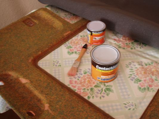

A la hora de enganchar la tela, lo mejor y según he podido leer por ahi para no pringar de cola todo, es hacerlo en dos partes, mitad y mitad, damos la cola con una brocha sobre el techo que es de carton prensado, dejamos que la cola se seque 10 minutos (justo cuando pasamos el dedo y parece que no engancha) y vamos estirando la tela poco a poco, mientras pasamos algo pesado para que no queden bolsas de aire.-
Es vital ser limpios, tanto con la cola como con las manos, pues es fácil que queden manchas.-
Mitad y mitad
Mitad y mitad
La cola, vale 2€ el bote de 250 ml.

Para los pilares traseros usad el truco este de sacar las presillas de plastico de la carroceria y colocarlas en los plafones de fibra (como en la delanteras para poder montarlas mejor).-
