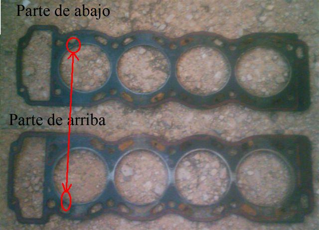

Pues ya estoy aquí, he terminado todo, y esta tarde me he pasado a volver a arrancar el coche. No lo he tenido mucho tiempo, lo suficiente para que saltaran los electroventiladores unas 4 o 5 veces. Ahora, solo pasar un pelin por encima del medio de la aguja indicadora, me saltan los electroventiladores, pero, al apagarlo, le he abierto el tornillo de purga y me ha parecido que salia alguna burbujilla, de todas formas mañana si me da tiempo intentare darme una vuelta con el a ver que tal va.
La verdad estoy un poquillo mas contento, el otro dia me asuste un poco, y como no he podido mirarlo hasta ahora estaba todo el rato pensando en el "mardito" aire.
Bueno aqui pongo el enlace para que podais ver la junta de la culata, no es muy buena la foto, ya que se me ha olvidado llevarme la camara, y la he sacado con el movil, a ver si mañana no se me olvida la camara y saco una foto en condiciones.

Si los ventiladores funcionan bien, no salen burbujas por el vaso de expansión y no consume refrigerante puedes dar por buena la operación de cambio de culata.
En la foto no se aprecia muy bien pero me parece ver una zona en la que podría comunicarse un cilindro con el circuito de refrigeración.
Si después de eso te sigue calentando cuando le aprietas un poco lo mejor es que vayas buscando un radiador de un turbo de alto soplado, el panel es el doble de grueso, de serie los LPT venían con el mismo radiador que los atmosféricos y no llevaban bien el incremento de potencia.
