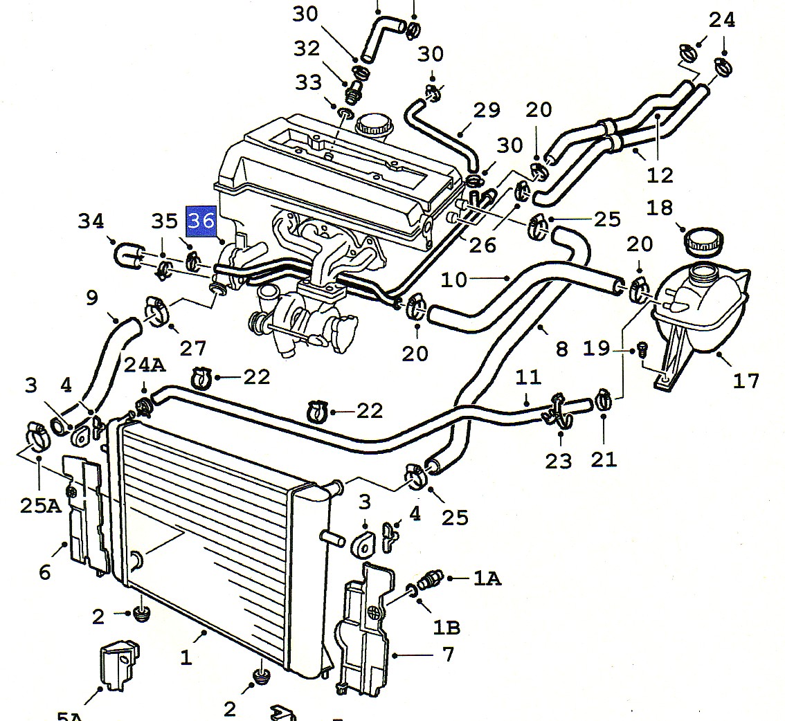

Yo me cambié la del 21Gti y esta me costo unas 10.000plas nueva (de desguace me querian cobrar 8.000 los muy cabr*%$& :evil: ) eso si, me la cambié yo. En el Saab debe ser bastante dificilillo ya que el motor está en posición transversal, peró si te caben las manos mejor k en el mio... puedes probarlo :wink:

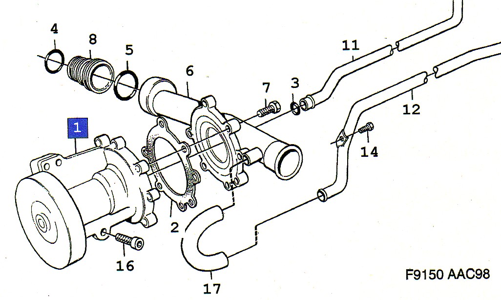

Sorry, me he equivocado de imagen :evil:
es esta...
