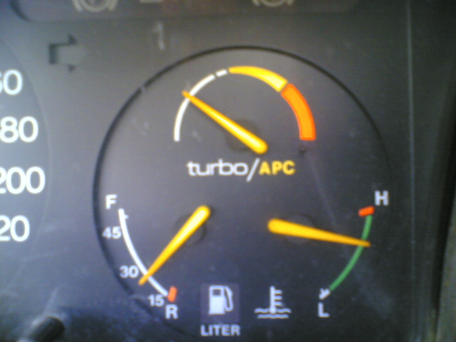

La unica opcion que veo para que el motor se caliente demasiado en carretera es que tengas fuera de punto el encendido (por experiencia propia) en carretera a 120 casi llegue a zona roja, y se arreglo girando el delco unos centimetros (consulta a profesionales)
De todas formas tambien te digo que mi coche regula mal y he de cambiarle los sensores y seguramente un limpiado lo mas completo posible a todas las tuberias y radiador. Por cierto, mira a que temperatura me salta a mi el electro.
Me tiene acojonado.
A ti si se te queda mas o menos en el medio en teoria no tendrias por que preocuparte, si salta por carretera a velocidades de 120 ya en miopinion si que hay algo raro
Un Saludo
*La foto es en poblado a ralenti, a esa temperatura salta el electro. en carretera va fija a la mitad

Javier, a mi también me salta el electroventilador a esa temperatura.
Al principio de la vida del coche (conmigo), el coche se tendía a calentar más de la cuenta cuando se le exigía pero sobre todo en ciudad. Quien me vendió el coche (un mecánico) no me dijo que tenía destrozada la bomba del agua.
No fundí la culata por los consejos del foro (si se calienta demasiado, calefacción al canto a la máxima potencia hasta que puedas parar lo antes posible). No es el caso de romanpa si he entendido bien... pero JavierSF ten cuidado porque los primeros síntomas de caleintamiento que tuvo mi coche (ya no pues se le han hecho muchas cosas) empezaron por estar la aguja en lugar similar al de la foto del tu 900 que has puesto, así que "al loro" que la temparatura sube mucho en muy poco tiempo si el coche no está como debiera.
