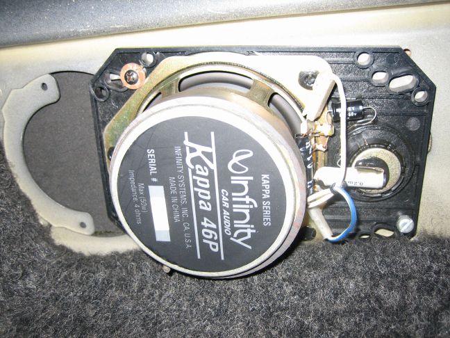

Detrás llevo unos Infinity Kappa 46P de dos vías (los de la foto) ... de los que no encuentro información ni a tiros ...
Ahora mismo, para oir los Infinity tengo que subir el volumen muuuuuucho y pasar bastante atrás ... si no hago esto los Infinity no se oyen y si no lo paso a trás el volumen de los de delante es altísimo.

Seguramente los traseros son demasiado potentes para la fuente y no es capaz de moverlos bien, en cambio los delanteros sí tendrán una potencia más acorde con la que da la fuente y por eso se oyen más.

En principio voy a mantenerlos y a buscar una etapa adecuada ... lo que parece claro es que la fuente no puede moverlos y sonar suenan lo que pasa es que hay que elevar mucho el volumen por lo que parece que no están enfermos ...
Efectivamente pensé que estaban mal conectados o conectados al revés pero ya lo he probado y nada. Creo que lo son mucho arroz para tan poco pollo.
