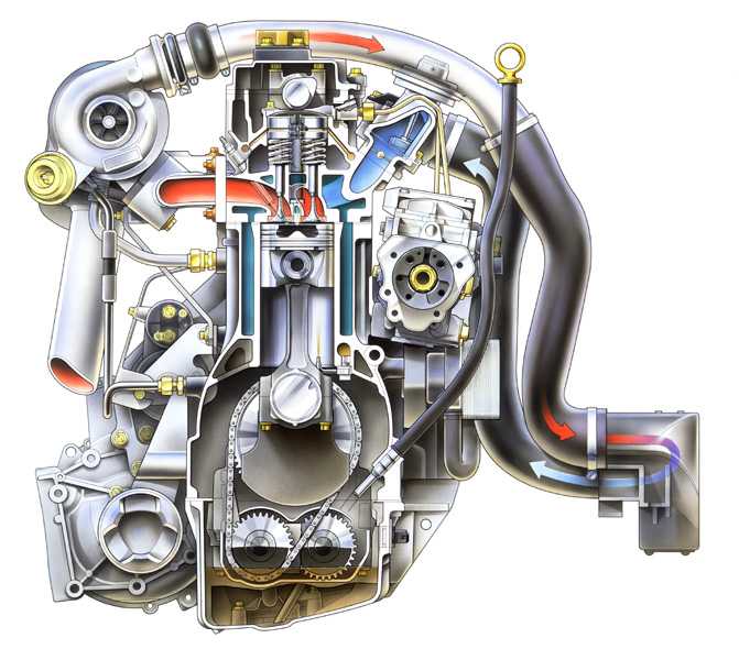

Pues sí, cadena gracias a dios. Corte del motor.
Mensaje por C a r l o s »
Pues sí, cadena gracias a dios. Un dibujo del motor diesel en corte. :shock:
Corte del motor 2.2 diesel.
