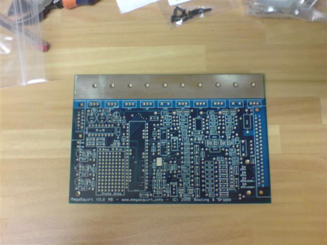

Bueno, la verdad es que así no empezó todo, semanas antes hubo que comprar el PCB (la placa base para el circuito), como comente es un desarrollo libre, en Internet están los esquemas y el que quiera que desarrolle su unidad, pero existen un montón de distribuidores que te ofrecen Kits compuestos por la placa y los componentes, y tanto ensamblados o para montarse uno mismo. la mayor parte están en Estados Unidos, o en UK alguno he visto también en Sudamérica, por motivos de precio yo encargue uno en EE.UU.
Después tenemos otro dilema….que version elegir? ( No voy a enrollarme mucho, quien quiera que pregunte y le explico). Pues principalmente podemos elegir 3 modelos de PCB (la 2.2 las 3.0 y la 3.57) y dos modelos de procesador (MegaSquir 1 y megasquirt 2) . Las diferencias principales es que sobre el PCB 3.0 tenemos mas “espacio” para montar dispositivos que en la 2.2 tendríamos que montar fuera, y la 3.57 es igual que la 3.0 pero para distribuir ya montada con componentes SMD (de superficie) . las diferencias entre procesadores evidentemente es que uno es mas potente y puede hacer mas cálculos por segundo y por lo tanto hacer mas funciones.
Y cual elegi yo? Pues como siempre uno se ciega y coge las mas completa (3.0) y la mas rapida(megasquirt 2)…después te das cuenta que para una preparación seria te basta y te sobra con el PCB 2.2 y el procesador ”pequeño”. Pero eso te das cuenta cuando ya te los has comprado. Ya que has pagado por un montón de cosas que no vas a

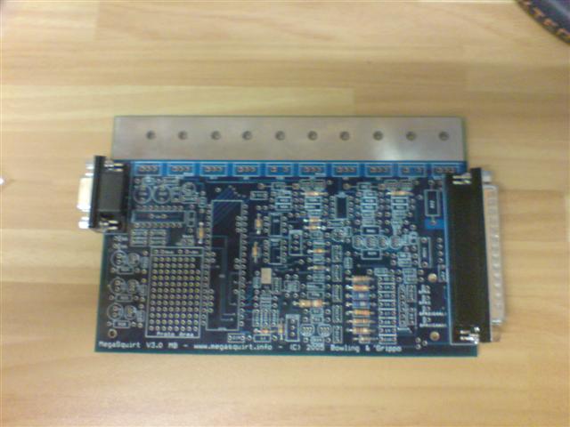

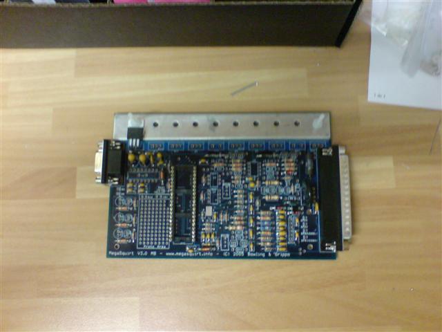

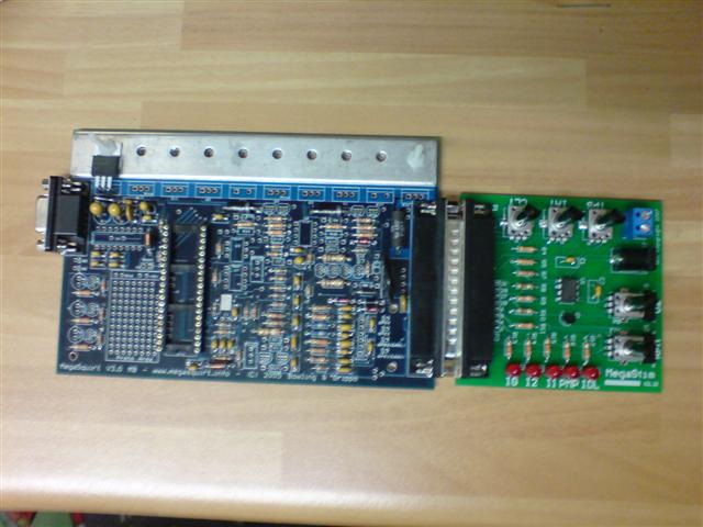

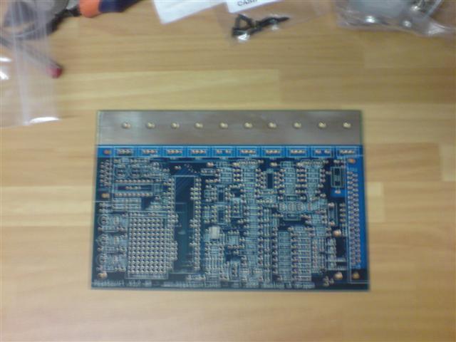

Cuando recibes el paquete con la plaquita y montones de bolsitas llenas de componentes lo único que se me ocurrió es ponerme a soldar cosas como un desesperado….. ERROR.
Sobran piezas, en función de lo que tengamos en nuestro coche tendremos que instalar unos u otros componente, depende por ejemplo del tipo de encendido o los inyectores. Recomendación si alguien se anima a intentarlo: Leer mucho antes.
Otra cosa muy recomendable es adquirir una pequeña placa llamada simulador(que tambien monta pieza a pieza), con el generamos señales similares a las que entregarían los sensores del coche, de esta forma podremos comprobar al funcionamiento de nuestra unidad y la comunicación con al PC. Por suerte aunque me pareciese imposible durante la fase de montaje y test funciono todo a la primera.
Adjunto foto del simulador junto a la unidad a medio montar y otra de un esquema genérico.

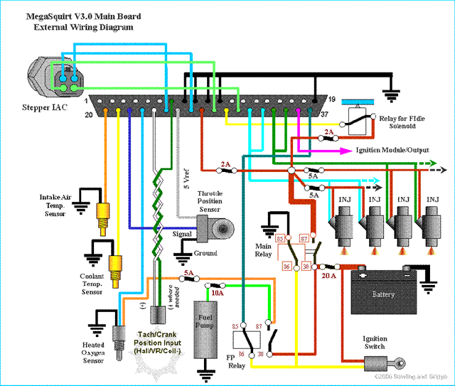

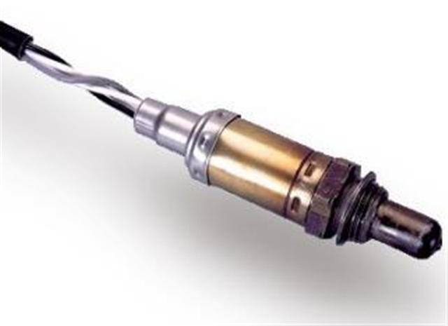

-Sonda Lambda, seria muy muy recomendable conseguir una sonda de banda ancha, yo no la conseguí y me conformo de momento con una de banda estrecha, la diferencia principal es que la de banda estrecha solo nos informa si tenemos la relación estequiometrica(14.7) de aire combustible o si en su defecto vamos ricos o pobres, de hecho la megasquirt solota utiliza como elemento informativo. Si embargo una sonda de Banda ancha (Wide band) no da información de la relación exacta aire combustible con la que podemos elaborar unas graficas donde definimos como queremos la mezcla en función de las RPM y el soplado. Imaginaos las posibilidades de esto, podríamos tener un mapa de mezcla pobre y bajo consumo para hacer viajes y otro mapeo para cuando queramos dar caña y cambiar uno por otro en segundos y sin parar el motor.

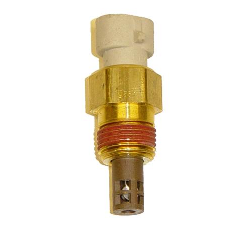

-sensor de temperatura del aire de admisión. Este no le tenemos, asi que habria que añadírselo, por ejemplo nos sirve el cualquier 9000 turbo.

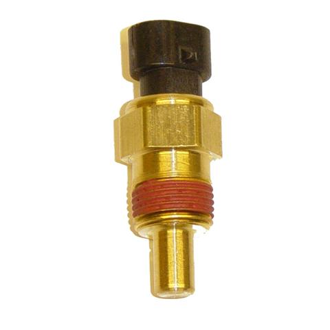

-El sensor de temperatura del refrigerante.

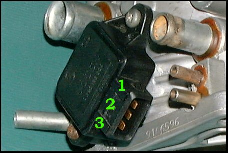

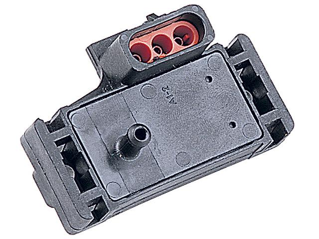

Continuamos -El caudalimetro lo podemos mantener, pero yo he preferido retirarlo, da mas problemas que alegrias, en su lugar utilizaremos un MAP, que es un sensor de presion absoluta, que registra la presion que tenemos en el colector de admisión, de nuevo nos valdria el de un 9000, pero generalmente los Kits de montaje ya incluyen uno que soporta has 1,5 bar, para tuneos mallores habria que sustituirlo por otro que soporte presiones superiores, por ahora nos sobra ya que el objetivo es soplar a 1.1 Bar como maximo.

Cuidado con la posición del map, procura colocarlo en un sitio donde le llegue la menor contaminación por aceite posible o fallará enseguida midiendo mal.
Las sondas de banda ancha son más interesantes en coches que puedan funcionar con mezcla pobre, para mezclas más bien ricas una sonda normal funciona bien, y además son mucho más fiables, las de banda ancha se estropean bastante las células de Nerst, sobretodo en los Seat con motor 1.6 de gasolina y gestión marelli caen como moscas.

El MAP esta bastante lejos del acite, de hecho esta dentro del habitaculo, quizas demasiado recorrido, pero por ahora esa ahi, me gusta mas en el vano motor.
No dudo de la fiabilidad de las de banda estrecha, el problema es que no puedes hablitar las tablas Air Fuel Ratio. la de banda estrecha oscila con nada de mezcla pobre a mezcla rica.
