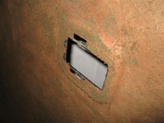

No sé que son los pilares C o B, yo quité, aparte de todo lo enganchado al techo, un pilar lateral y los dos de atrás, que retapizé en el color del techo... Ahí aproveché para añadir unas arandelas a los 3 tornillos del cierre de la ventanillas traseras para hacerlas más herméticas.
La goma del portón la tienes que quitar por wibols.
Lo más coñazo no es quitar o poner el techo, sino cepillar/lijar los restos de gomaespuma envejecida y, y en mi caso, maloliente...

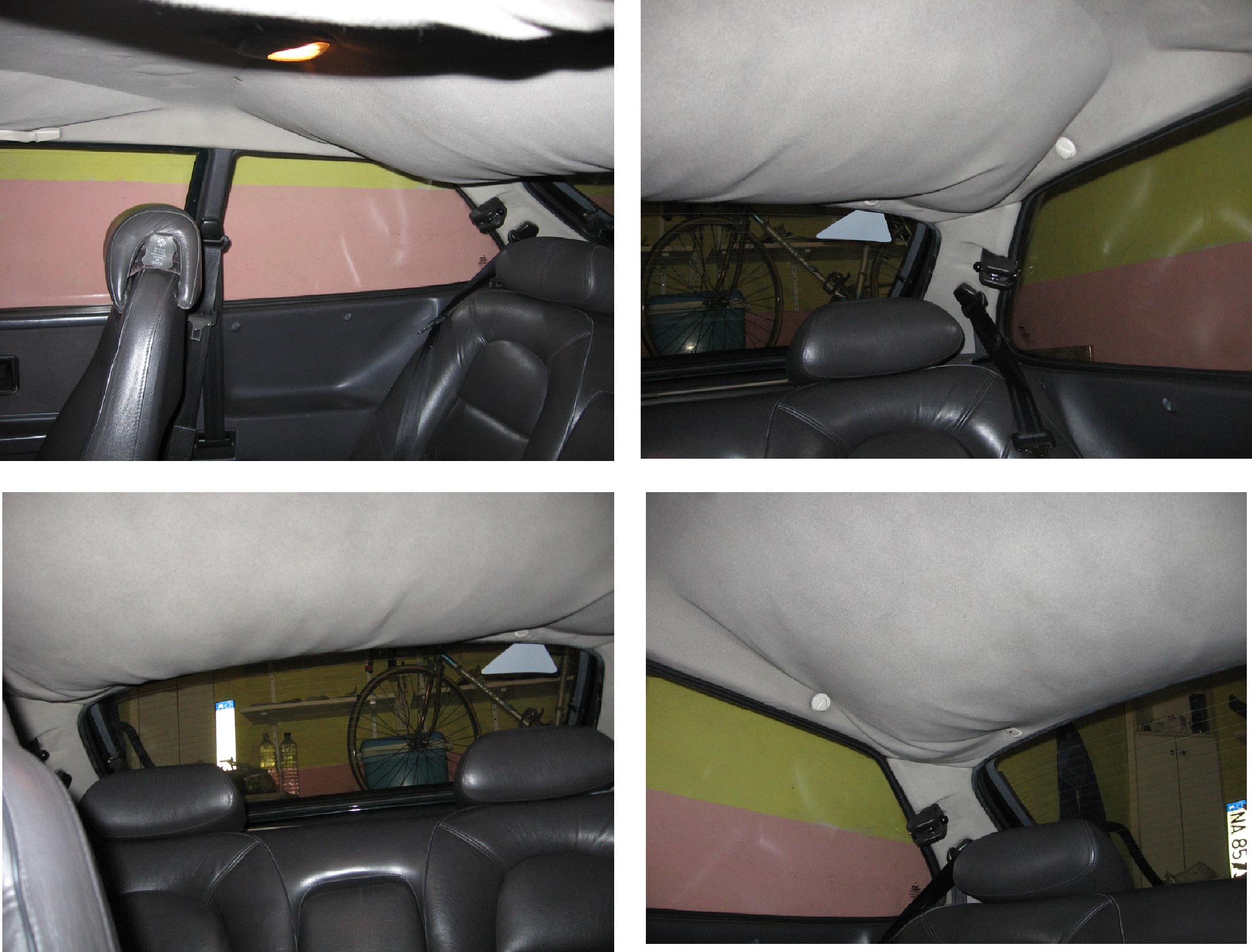

Yo le hice un pequeño orificio por donde meter el dosificador del bote de un pegamento en spray. Con esto conseguí pegarlo, sí, pero quedó más sucio aún de lo que estaba y se me iban pegando los dedos cuando quería hacer presión para que se pegara, y cuando dejaba de hacer la presión y retiraba el dedo se venía conmigo la tela. Vamos, un desastre, aunque gané un mes o así antes de ir donde un tapicero a que me lo pusiera nuevo. A ver si pongo unas fotos.

El problema es que no es que el tapizado se despegue de una base, es que la capa de gomaespuma entre la base y el tapizado se deshace por vieja, pegar lo único que hace es pegar el tapizado a un elemento que se descompone y que no está agarrado a la base, es lo mismo que intentar pegar papel en una pared pintada con la pintura húmeda, arrancamos el papel y la pintura.

Así es como acaba el tapizado una vez que ha tomado la decisión de caerse. Como ves no hay esquina que se salve.
a50mmdelmundo.com
Esto es el airbag del techo que se te ha disparado accidentalmente. :wink:

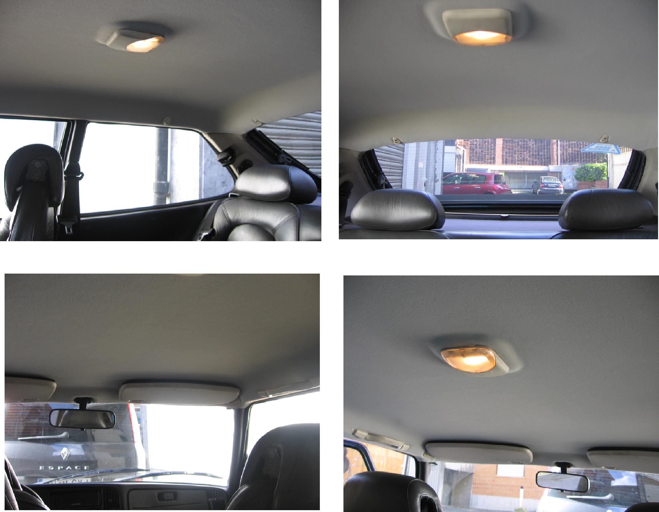

Y esto es 325€ después

En cualquier caso, en mi 900 seguí la opción "Jambrina", sólo que fueron 350 euros por tener techo eléctrico. :?
