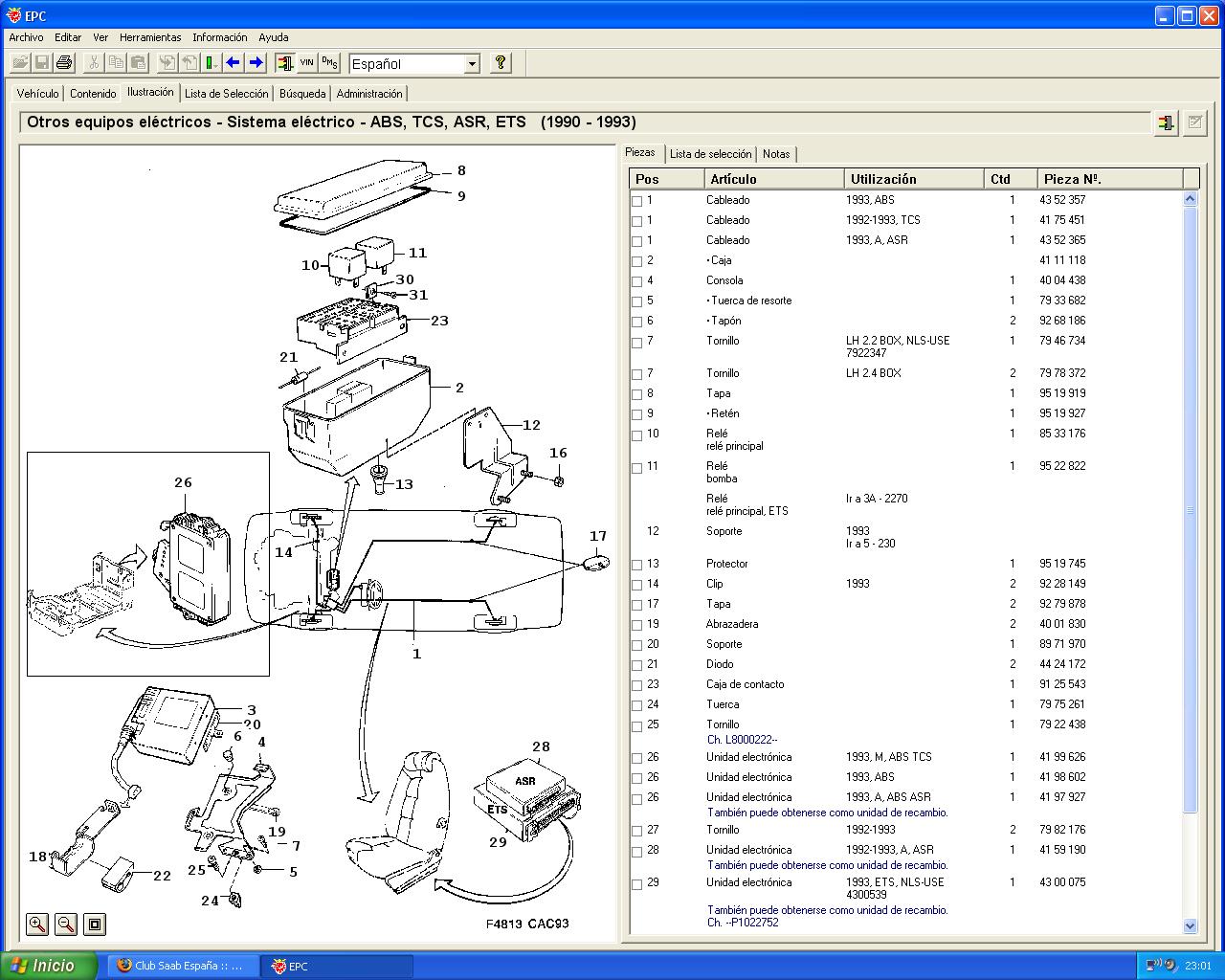

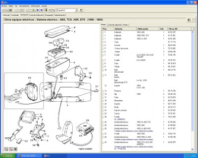

Tengo una pregunta un poco de novato sobre mi 9000 ¿cual es el modulo de control del abs? ¿donde esta? he mirado en el epc y no sale. Si me sale bien el experimento pronto me pondre el kit de desconexion del TCS, me encontre el boton en el desguace ayer.

La referencia que marca como unidad de control de ABS es 88 28 089 y no aparece por ningun lado.

Si no está donde la batería es que va debajo del asiento del conductor.
