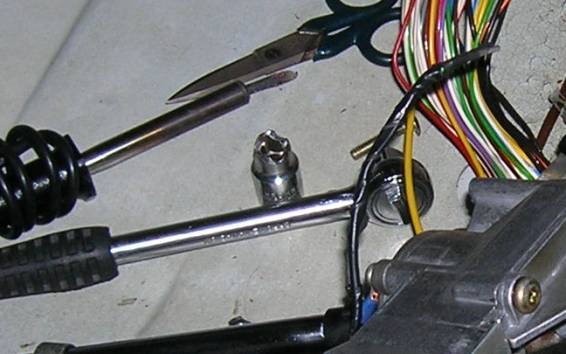

Para el útil llavé utilicé una llave de vaso, creo que era de la de 10 mm, de un juego de esos baratos de los moros, y le fuí quitando material para que quedasen tres patillas a 120 grados más o menos. También valdría un un trozo de tubo, de la medida que encaje en el agujero.

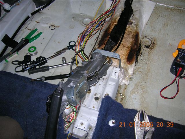

Perdona, me refería a lo de la llave, no a lo de ajustar el cambio. La llave la necesité también para el automático, tengo unas fotos de aquello:
