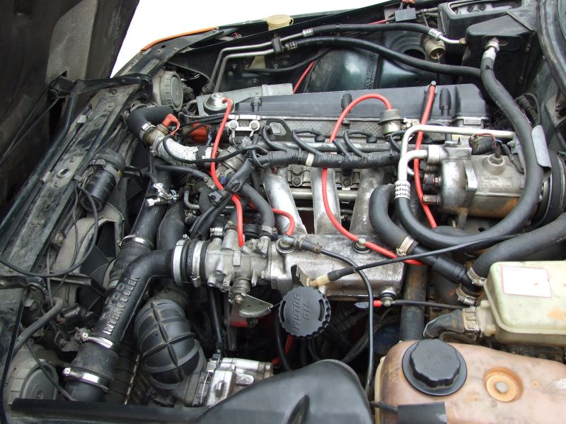

Aprovechando que han pasado por el hilo grandes saabios y amigos, aprovecho para lanzaros la primera pregunta mecanica: Como podeis observar en la foto el motor es un B 202 S LPT, pero lleva montado el Intercooler. ¿Que se podría hacer para aumentar la potencia? Hablando con Mcoman, su anterior dueño, valoramos la instalación del APC entre otras cosas. ¿Vosotros que opinais?

Si Mcoman le dio alguna vuelta al soplado debe estar en 165 caballos aproximadamente, con lo que puedes estar a la par de un FTP. Y ojo con la culata....

Sobre lo de aumentar la potencia, lo primero es montar el APC, en eso te puede decir mucho Martín que es él último que lo ha hecho en el club. Precisamente si montas el APC "protegerás" al motor mejor que subiéndole la presíon sólo dándole vueltas a la varilla del turbo, esto es porque el APC incorpora un sensor de picado que baja la presión del turbo en cuanto "escucha" que hay algo que no va bien.
Así que ya sabes, vete a un desguace y busca el cableado ... :wink:

el APC es imprescindible para proteger el motor. ya sabes cual es el siguiente paso.

Por supuesto. Yo te recomiendo montar el APC... Si eres mañoso no es nada complicado, sí trabajoso, y hay un par de páginas en internet donde lo explican muy claro.
M SPG en realidad es creo el segundo ex-S en el Club.
Dos o tres meses después de montar el IC, quizás por miedo o aprensión, en vez de regular el soplado al bicho, le monté el APC... Claro que mi 900 necesitó más de una metida de mano para dejarlo fetén y la verdad que lo del APC no me supuso un gran trastorno.
De todos modos, si quieres más chicha sin APC, puedes visitar
Speedparts. Al 900S creo que le sacan 210CV, así sin pan ni nada...

Isuzu1.7 escribió:Si Mcoman le dio alguna vuelta al soplado debe estar en 165 caballos aproximadamente, con lo que puedes estar a la par de un FTP. Y ojo con la culata....
ejem... tanto??
ejem... tanto??
Pues yo digo lo mismo, no es solo cuestión subir la presión de descarga, se puede conseguir una mejora pero para llegar a algo notable, necesitaríamos mas gasolina vía gestión electrónica o cambiando inyectores y presiones en la rampa... y alguna cosa mas. No es nada caro pero hay que hacerlo para que se parezca a un fpt. Otra vía, es la conversión directa, montando un apc completo.
