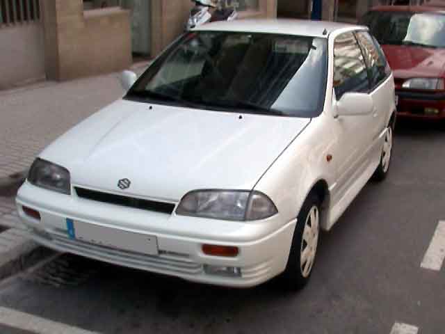

Pues eso...que después de casi dos meses desde que me dieron el golpe en el swifito, y 10 días después de deajrlo en el chapista he ido hoy a recogerlo...y esto es lo que me he encontrado...

El de verdad tampoco me lo han dejado muy bien, el parachoques lo han pintado con dos manos de pintura gordas y se ven las aguas, en vez de aplicar capas finas...una chapuza...para colmo me ha cagado un escuadrón de gaviotas y al lavarlo cuando lo estaba secando noté el capó muy áspero...está todo lleno de salpicaduras de pintura blanca...mañana a primera hora voy a llevarlo de nuevo y que hagan las cosas como dios manda.
Acabo de volver de hablar con el chapista...me ha hecho algo que me corroe la moral, pero bueno, al final ha solucionado el problema...
Lo primero qeu me dice al enseñarle las salpicaduras de pintura del capó es que eso no es pintura, que son proyecciones de una esmeriladora...le digo qeu no, que las proyecciones de esmeriladora con el agua se oxidan rápidamente y dejan marcas, y qeu esto eran gotitas de pintura blanca del mismo color que el coche, y él que no...al final ya le digo la sobrada que no megusta decir, pero que a veces te obligan "usted perdone, pero yo sé perfectamente lo que es una proyección de una esmeriladora y lo que es pintura"...para mejorar mi coartada veo unas gotitas en uno de los faros y le digo "a ver donde ha visto una proyección que se adhiera a un cristal y además sea blanca". Él me responde que es imposible, que en el taller se trabaja bien...y entoces le suelto el siguiente error..."sí, muy bien...por eso han dejado estos chorretones en el parachoques, a ver si cargamos menos las manos de pintura y al dejamos secar bien, que es lo primero que se aprende en el oficio de pintor"...el hombre ya no tenía escapatoria, llama a uno de los empleados y le echa la bronca por la chapuza y le dice que me pulan el capó las aletas y la defensa...el operario dice que lo del capó ya estaba así cuando dejé el coche, yo no dije nada para que no terminase de cargársela delante del jefe, pero en cuanto éste se fue le canté las cuarenta, que yo antes de dejar el coche en un taller siempre lo lavo porque se trabaja mucho mejor, y que estoy seguro de que el coche estaba sin esas proyecciones de pintura cuando lo dejé, que ni se le ocurriese dudar que yo mintiese.
Luego le eché la bronca por la chapuza del parachoques, y le dije que ese fallo es por cargar mucho las manos de pintura, que se veía que lo habían hecho a toda prisa, porque en una de las esquinas el parachoques tiene unas micro rugosidadres que aparecen cuando das una segunda mano por encima de otra que no está bien seca, y al secarse antes la segunda capa que la primera que ha cubierto, cuando la priemera capa se contrae al secarse, arruga a la de arriba.
El tío va y me dice que si soy chapista y le digo que sí, que tengo mi propio taller pero no puedo reparar yo mi coche y hacerme una factura por el tema del seguro, qeu no me lo aceptarían. A partir de esa mentira el trato cambió, reconocieron todo, me pidió disculpas y me ofreció un bote de un desengrasante contra las salpicaduras de alquitrán...
Es mentira que sea chapista, pero llevo varios años pintando mis propias maquetas de coches y sé los errores que se cometen pintando porque yo los he cometido hasta que he aprendido a hacerlo bien.
Lo que me come la moral es que se me tome por mentiroso cuando llego, y cuando cuento la mentira de que soy chapista cuela.
Sé que tal vez os parezco un borde o un tiquismiquis...pero es que la chapuza que hicieron...manda huevos...

Quería que vieseis la kk que han hecho, pero que van a corregir.
