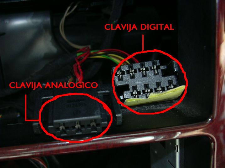

ANDRES 9000 escribió:...con menos importancia quisiera saber si le puedo cambiar el reloj analogico del mio por el digital del aero.
Como lo de poner el turbo Mitsu del aero en tu LPT no tengo ni idea :oops: te respondo sobre lo otro...
Puedes cambiar el reloj analógico por el digital, solo tienes que quitarlo, verás que hay otra clavija libre escondida detrás, es para el reloj digital.
Por lo menos así es en mi coche (MY97) y el que acaba de comprar Pepemairena (MY96).
Si miras la foto verás las diferentes clavijas. De todas formas saca el reloj analogico de tu coche y mira si está escondida la clavija del digtal, no vaya a ser que algún contable de GM decidiera no ponerla.

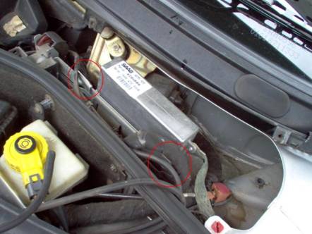

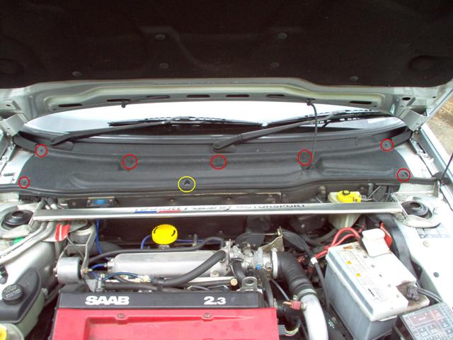

la centralita, trionic en tu caso, va ubicada en el vano motor, en la zona del lavaparabrisas, en la imagen lo veras perfectmente, quitas la proteccion de plastico y accedes a ella.
es muy importante que esa centralita sea compatible con tu la de tu coche no vele la de un Aero del 93 en un Aero del 96, mira el año del donante. de todas para tu informacion pepemairena tiene otra centralita de 9000 Aero, pero no recuerdo el año.

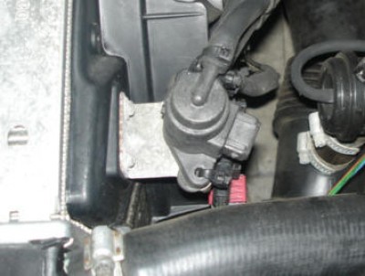

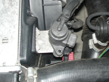

Respectoa la valvula de solenoide, esta va montada sobre el radiador, y supongo que las tomas para los manguitos vendran taponadas de serie, pero a groso modo , a la solenoide llegan tres manguitos, uno que va desde el actuador del turbo o Wastegate, otro va al conducto de admision del trubo y el tercero o a la salida del turbo, pero no recuedo si sobre la caracola o en conducto, lo mirare luego.
Lo que no tengo ni idea es donde esta el conector para la valvula de soleinoide en un Lpt, pero conociendo a saab, seguro que lo tiene preparado y escondido por algun lugar.

Ahh,Rafael,no he visto ese conector,mi reloj por detras es blanco y no me he atrevido a toquetear mucho mas,creo que las conexiones del digital no se parecen mucho a las del mio,el mio tiene tres conectores,y en el digital varias conexiones con numeracion,quiero estar seguro no vaya a joder algo.Saludos.

Yo cambie el reloj por el digital y por lo menos en el mio si esta el conector solo tienes que sacar el reloj tirar del cable y seguro que ves el otro conector.
