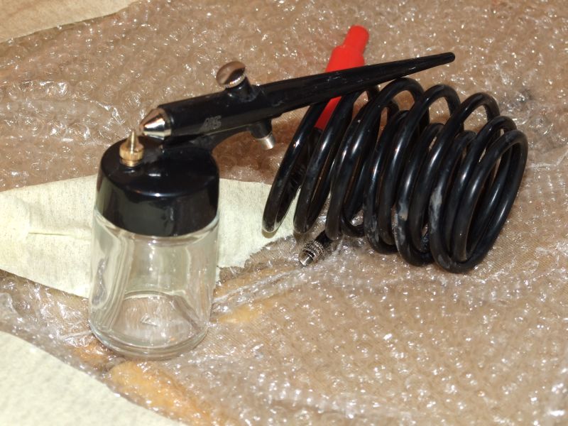

- Aerógrafo como uno en las fotos, no se falta la mejor calidad

Para quien no tiene un compresor en casa y no quiere comprarse uno caro o grande, se puede utilizar también un compresor eléctrico para hinchar ruedas ( de los pequeñitos de 12 voltios ). Lo he probado con las botellas de aire comprimido que venden para los aerógrafos, pero no dan suficiente presión.

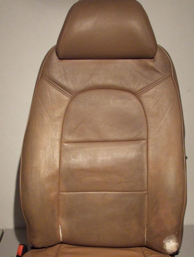

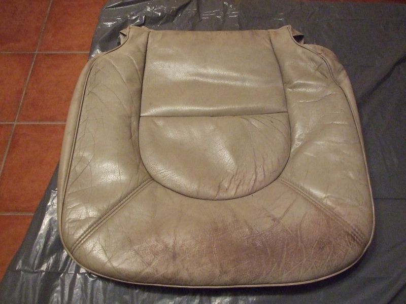

Por suerte encontré en E-bay un cojín en mal estado, gris, pero sin roturas.
Primero se limpia la piel con el limpiador, después con alcohol. Se tapan las grietas mas profundas con la piel liquida, después de secar se lija con el papel de lijar.
Al Dye, para utilizarlo con el aerógrafo, se le añade 50% de agua destilada.
Después de pintar, cuando esta seco, se le aplica el acondicionador de cuero.

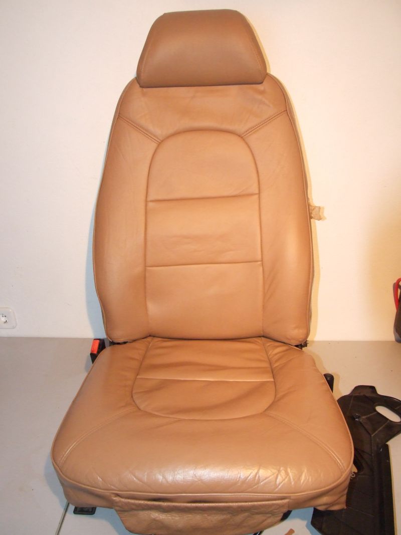

Saab 9-3 T Cabrio 2003

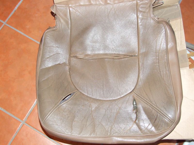

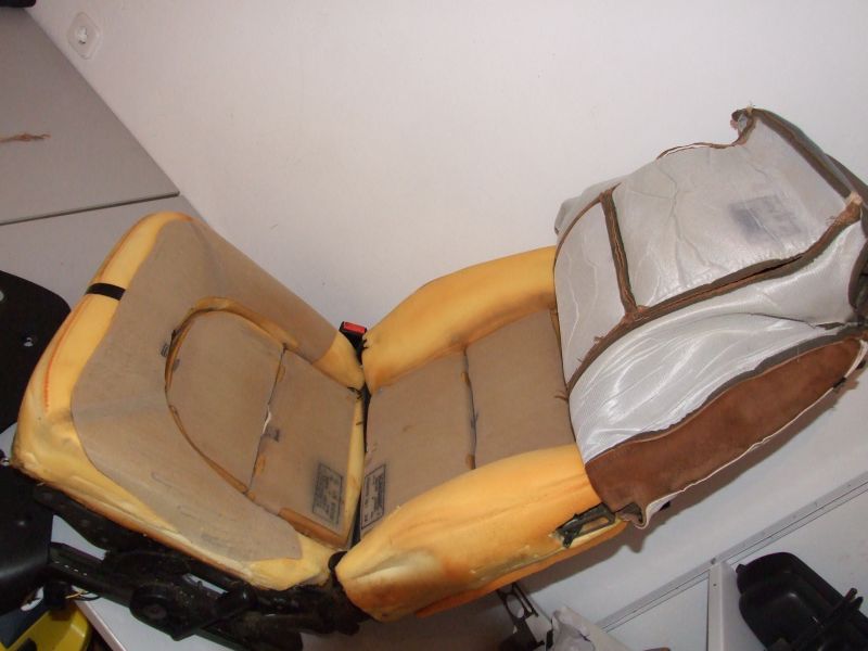

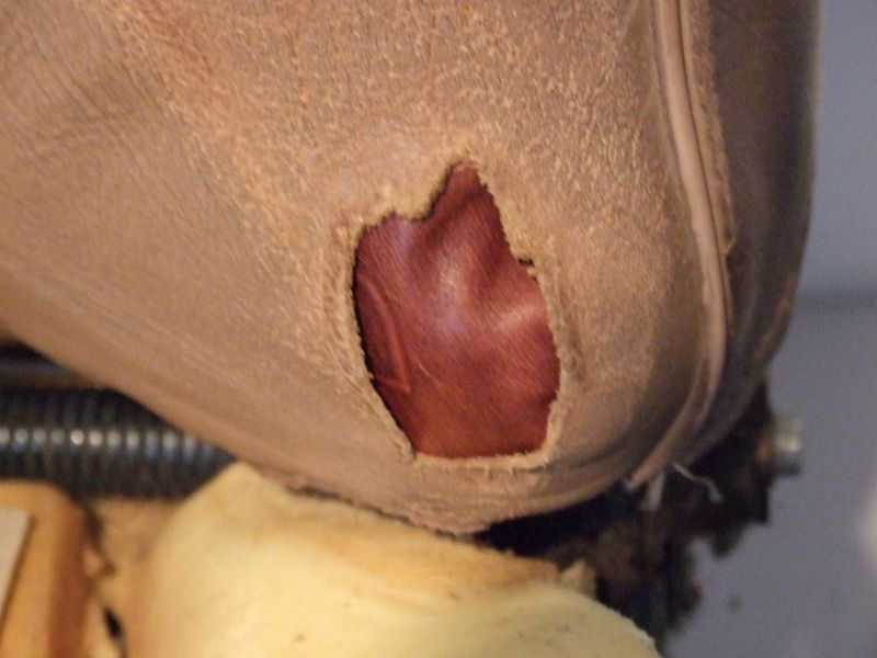

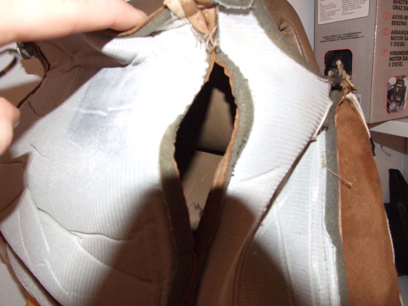

Coser las zonas descosidas. Las roturas grandes se pueden tapar primero con un trozo de piel que se pega por debajo de la zona rota. Por encima se aplica la piel liquida, después de secarse se lija y se puede pintar.

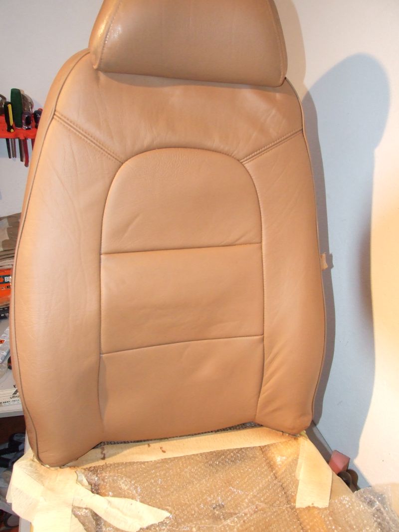

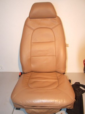

El resultado después de 3 manos de pintura: a primera vista parecen como nuevos. Para ser la primera vez que utilizo un aerógrafo no esta mal.
A mi que mas me preocupa es la durabilidad del “arreglito”.
Según descripción del Dye, el color, una vez seco, no se quita ni mancha la ropa en el verano con el sudor. Pero el tiempo lo va a confirmar.
