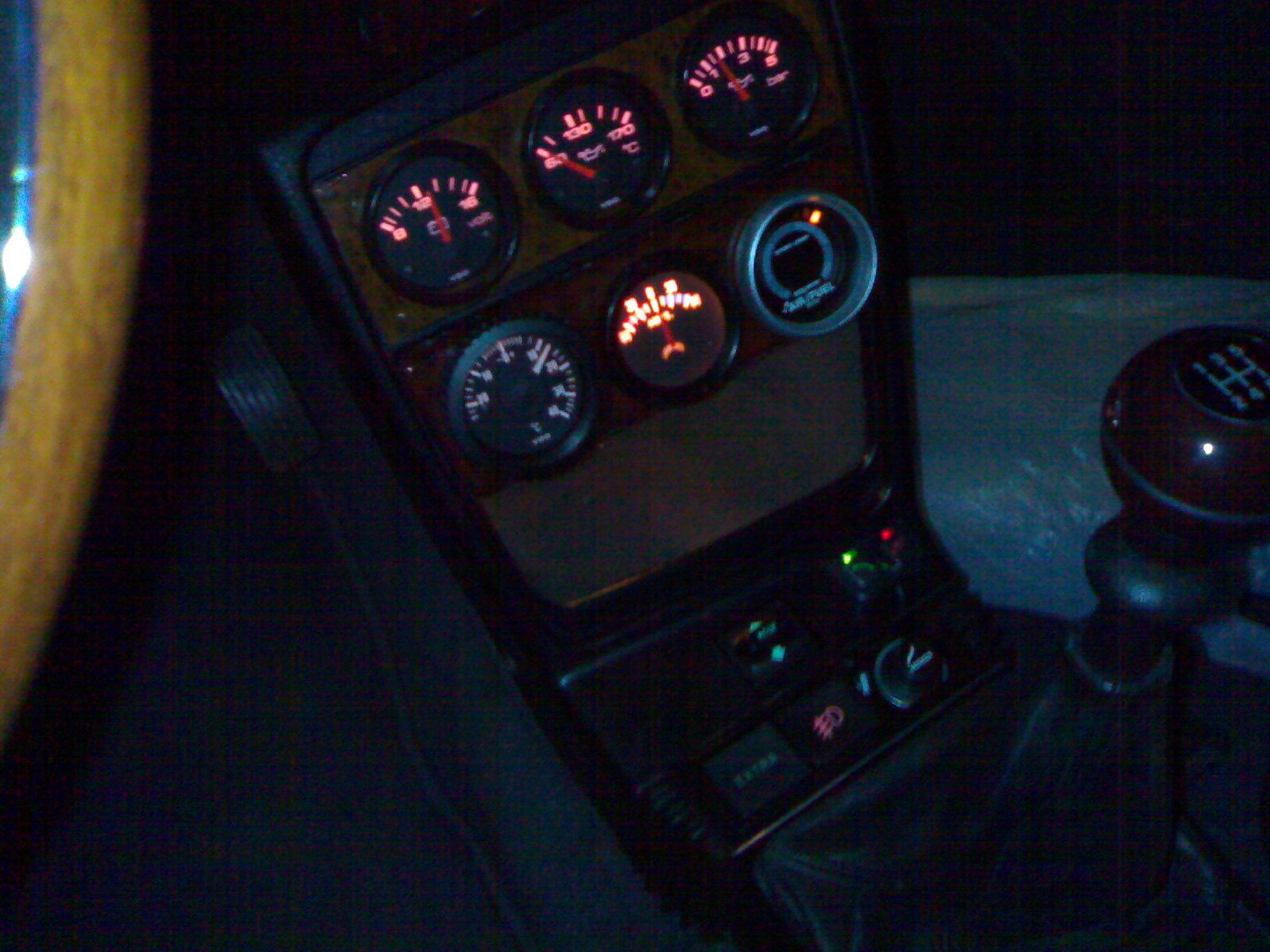

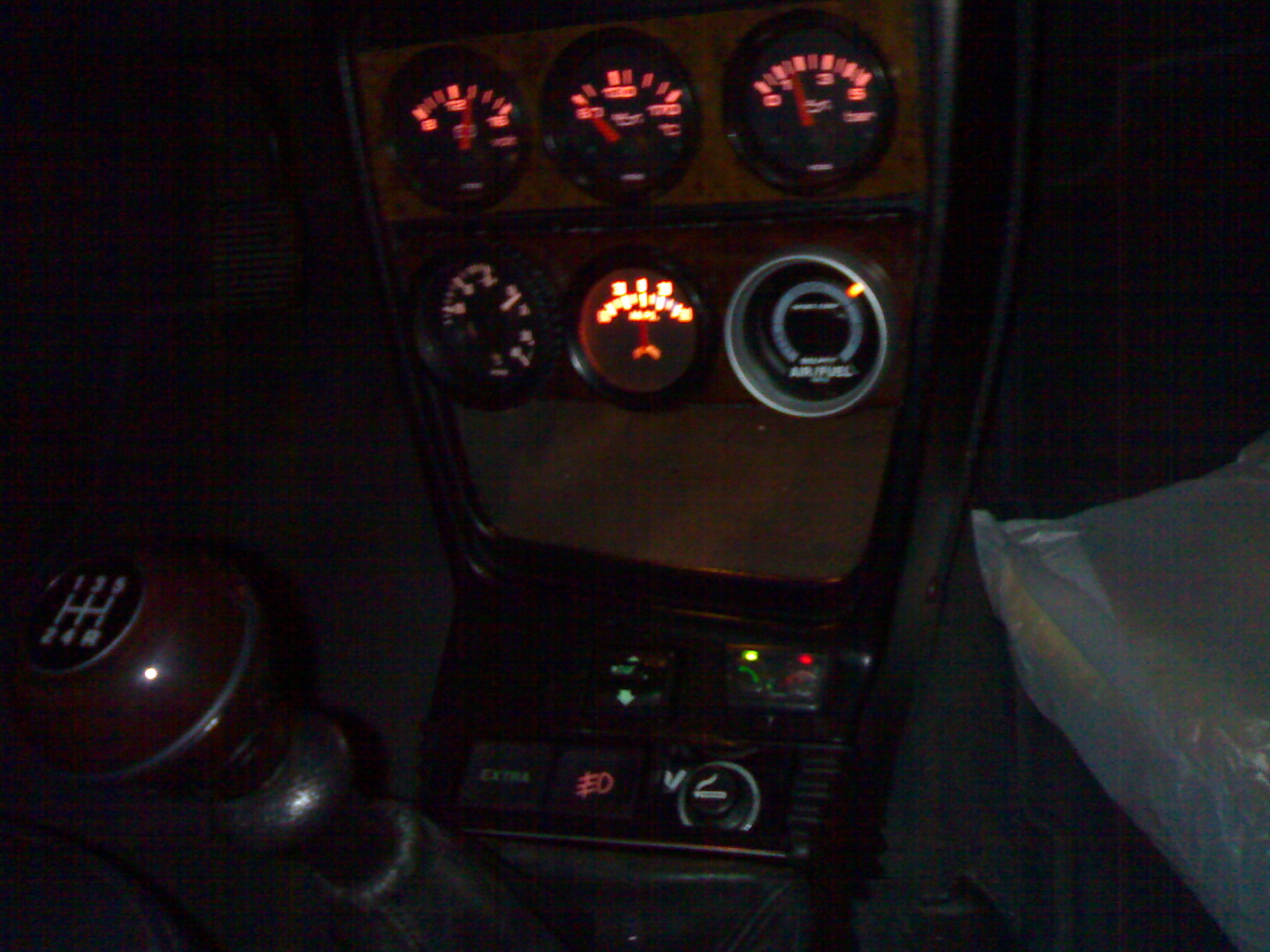

Creo que no ha quedado nada mal..... juzguen.
Un ratillo dandole vueltas al coco y he logrado una nueva ubicación para un par de botones (antinieblas y bombas del charge cooler) y una toma adicional xa cargar el movil, antena GPS,....
Y con tanta tecnología ... Pide a los Reyes una cámara !!!! ... que no se ve nada ... explicalo que si la gente se tiene que fijar que has puesto los botones en el fuelle ...

Como dice Ivandlf, en las fotos no se aprecia el fino trabajo hecho y lo bien y limpio que queda. Se ganan dos botones adicionales y una toma de corriente. No queda un pegote, ni parece chapucero.
