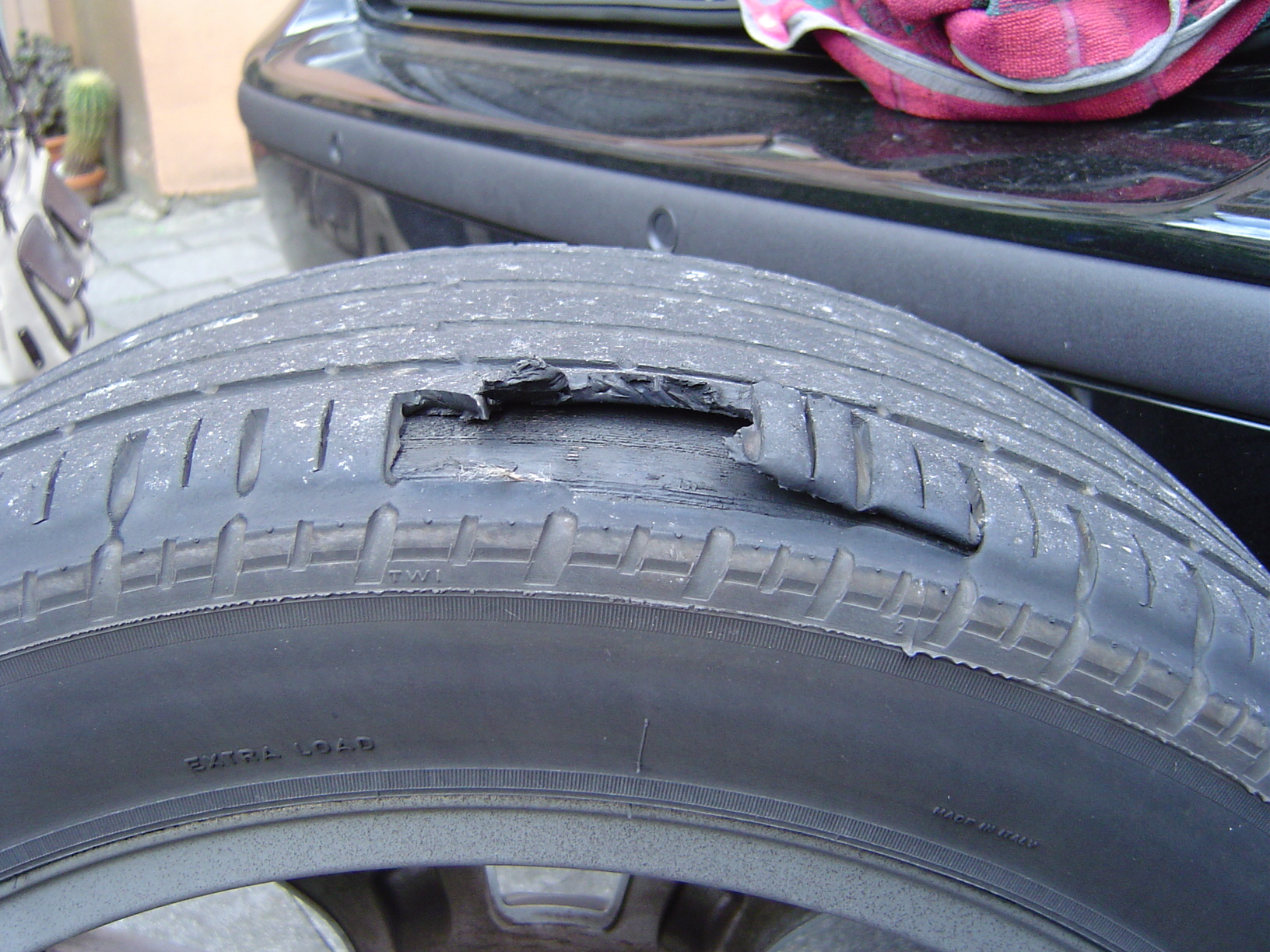

Esta mañana llegando al trabajo ha empezado a temblar el volante, creía que era un pinchazo, pero no, a la rueda delantera izquierda le ha salido un bulto/chorizo de unos 20 cm. :roll: me he acercado al taller autorizado Saab de Denia, ni idea de que le podía haber pasado, solución cambiar los neumáticos delanteros a 220 € cada uno más la colocación, lógicamente me he negado, han puesto la rueda de repuesto y tras pagar 20 € por el arduo trabajo de desmontar uno y poner el otro he vuelto a Valencia.

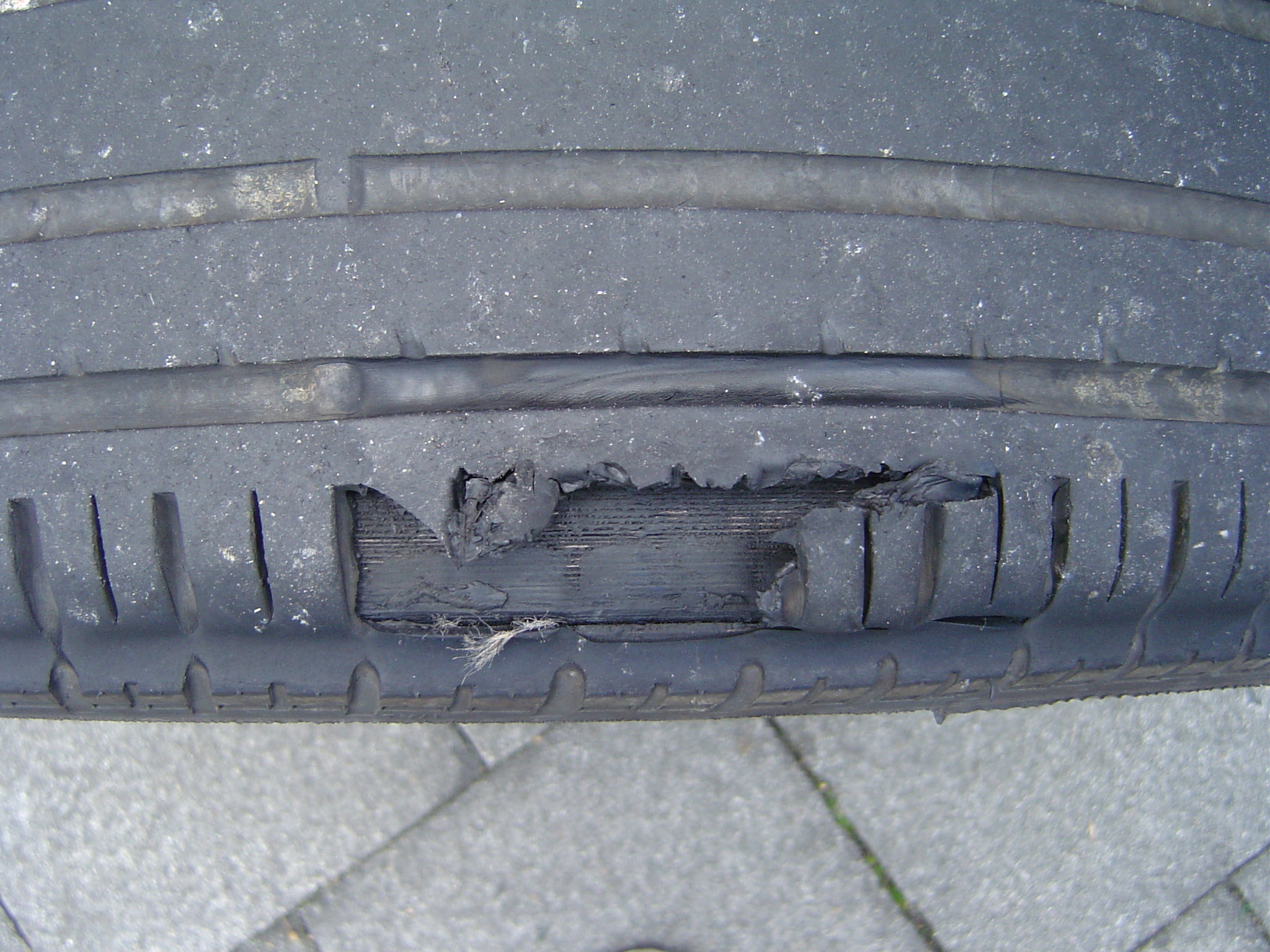

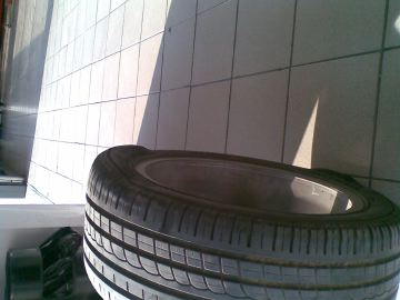

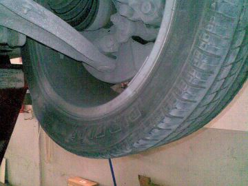

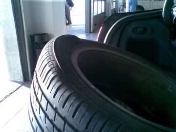

Cuelgo unas fotos para que veaís lo peligrosas que pueden llegar a ser las Pirelli.

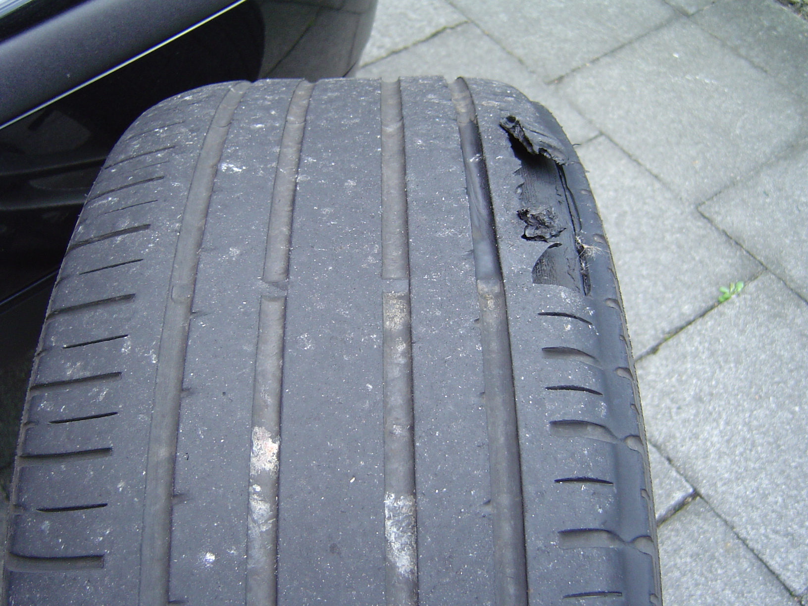

Os adjunto unas fotos del Pirelli.

estas se ve que si la tenias amortizadas, pero el susto es el susto.

Joder, una cosa es que afloren los testigos y otra es ese pedazo de bocado... :shock: :shock:
Es una vergüenza que una marca supuestamente de "primera linea" haga estas cosas. :evil: :evil:
Yo los demandaria por poner en peligro la vida de esa manera :!:
bcn31... ¿ese rebaje en el flanco del lado del reventón?... parece como si rozase el neumático con algo, con el muelle o el paso de rueda o con algo
