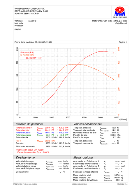

Lo hemos pasado genial, cafes, coches, pruebas de potencia, cañitas, en fin desde las 0930, hasta las 1630, aunque algunos (los de siempre, claro :oops: ) nos hemos quedado hasta las 2100..en fin como niños pequeños.
hemos echado de menos al Dr. No, a Perdi (te lo habrías pasado genial) y a todos aquellos que no podían venir. En fin, habrá más oportunidades.
Yo estoy encantado, por fin mi 93 va como debe (el p..muelle del actuador del wastegate tenía la culpa) ahora el pepino azul va de maravilla, ya da sus 240 cv y 383Nm de par, como una moto...Y con una curva preciosa, lo cual me confirma que Maptun hace repros buenas y bien hechas.. 8)
Adjunto gráfica

Muy bueno ese par!!!! vaya compadres te llevaste jajajaja
Me llama la atención lo "arriba" ( para ser un turbo ) que ha dado el par máximo
