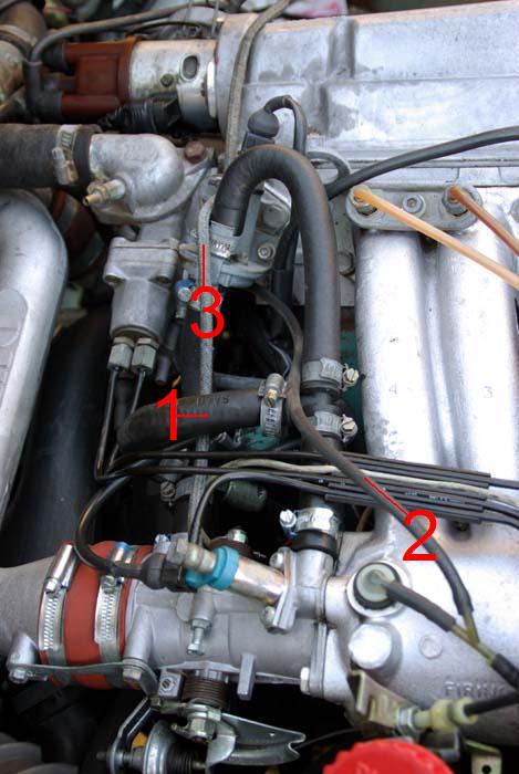

El manguito 1 (ver foto) se soltó de la T de plástico y rompió el 2 y soltó el 3. La T de plástico estaba en mal estado y en lugar de ser cilíndrica estaba achatada por una parte. Chapuceando metí un cilindro metálico de similar diámetro pero pequeño espesor y resistente para apretar la brida metálica y poder fijarlo de nuevo. El manguito 2 fue imposible meterlo así que la única solución fue coger el tubo del agua del limpiaparabrisas y ponerlo ahí de forma temporal para regresar a casa. Meto el 3. Arranco y el ralentí es muy inestable aunque no se cala. El motor no suena bien. El deposito blanco que esta donde el paso de rueda del copiloto hace bastante ruido, posiblemente ya lo hacía antes pero no podría asegurarlo. Ni idea de la misión de este depósito de reserva, tengo el Haynes de camino porque estoy como un pulpo en un garaje. Además del tubo de entrada y el de salida, hay un tercero suelto cerca de este depósito.
De vuelta a casa me doy cuenta que no es que se produzca un tirón a ciertas revoluciones sino que es el sistema de protección del turbo que corta. La aguja del tubo sube perfectamente pero no provoca un aumento de potencia. Lo que había sucedido es que me había metido en zona roja y se había cortado. En fin… apesta a negligencia… Vuelvo muy suave a casa y noto que en marchas largas el turbo se pone cerca del rojo a apenas 2500 vueltas y el motor va a tirones como tentado a calarse.

Bueno hombre no desesperes, lo que comentas de cambiar todos los tubitos es una buena idea, después de tantos años la goma se descompone y un simple manguito puede amargarte un viaje. Desde luego por tu coche ha pasado la mano del hombre, ahroa mismo no recuerdo si tienes aire acondicionado, pero esa "T" no debería existir, debería llevar una electroválvula que sube el ralentí cuando pones el AC. Por lo tanto el raletí de tu coche siempre irá alto (o lo ajustaron para que no fuera así) pero la pieza que hay debajo del número 3 está puenteado por esa "T" y no hace ninguna función. El manguito 3 va a la càpsula de avance por vacío del delco y el manguito 2 va a la dump valve.

Si tienes alguno de los manguitos 2 y 3 sueltos es normal que el ralentí sea inestable. Pero en el caso de ser el 2, la aguja del turbo no debería subir ya que la presión del colector de admisión se pierde por ese manguito.
