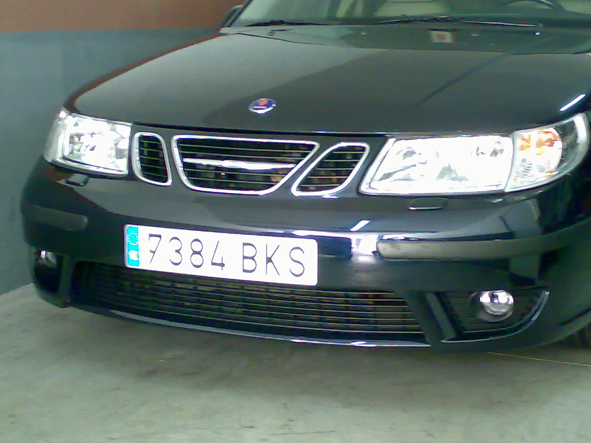

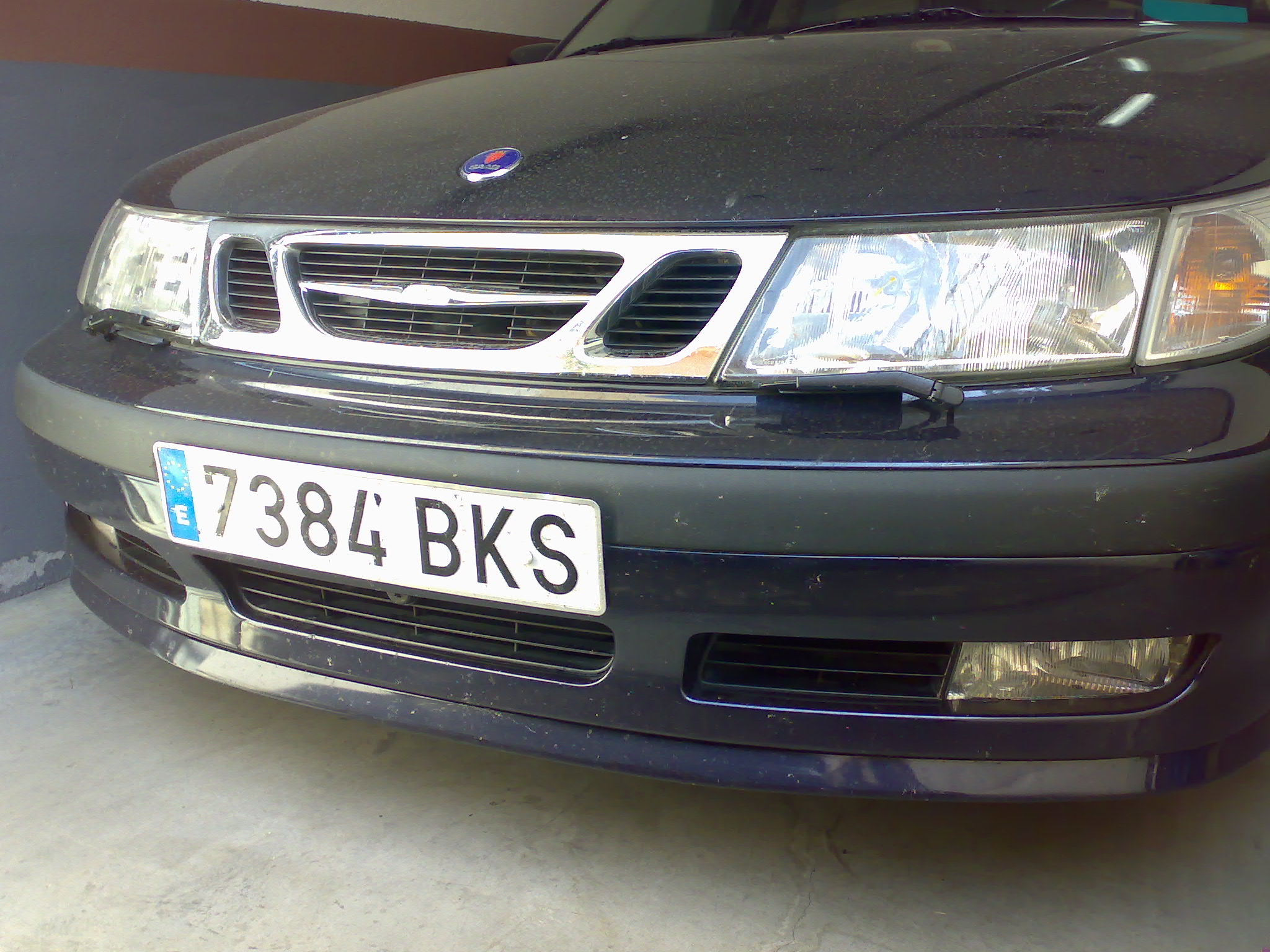

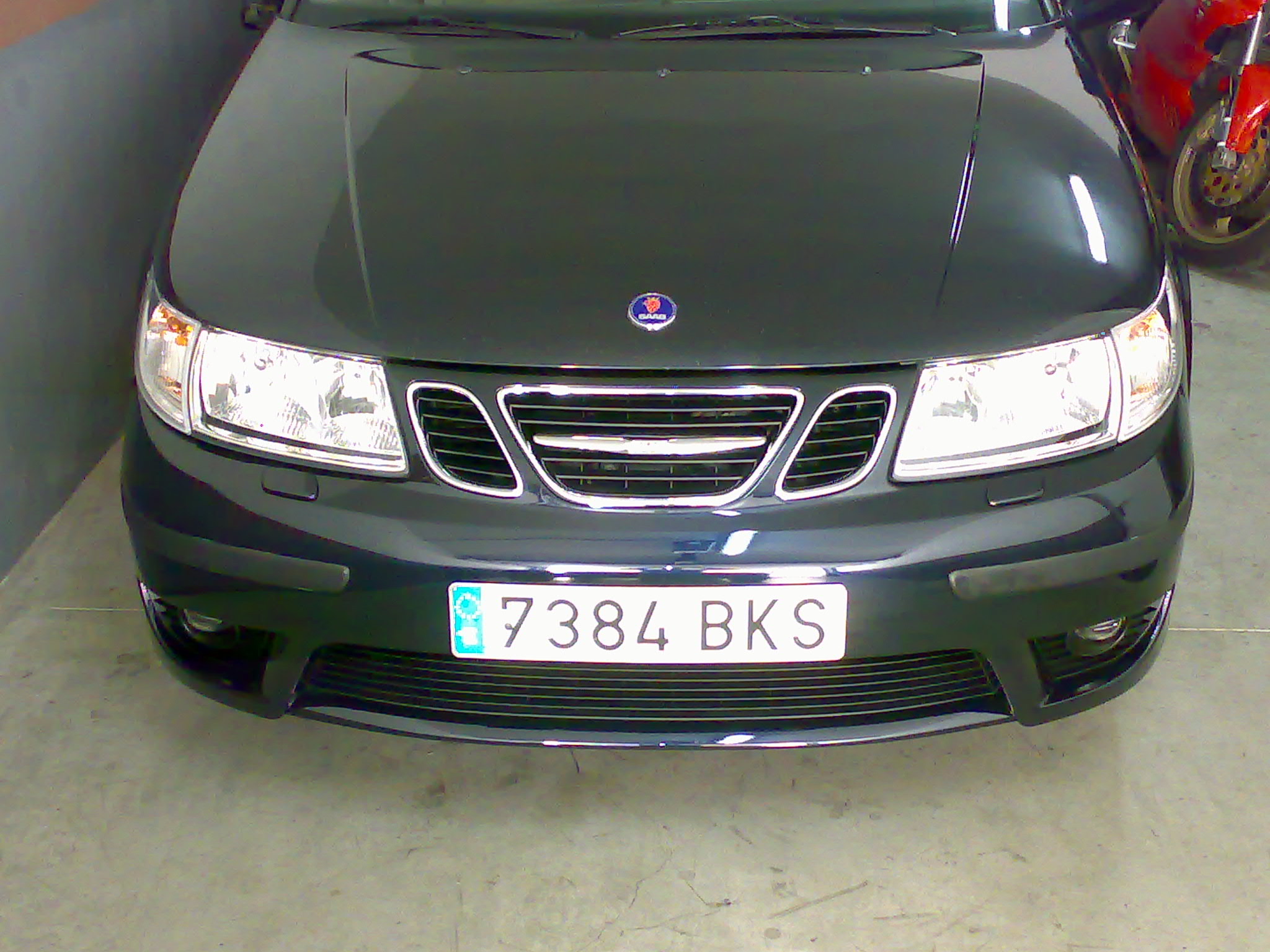

Hay van las fotos prometidas del cambio de look al coche,"el antes" y "el despues".saludos

Contestando a Olehack, si tu coche es como el mio modelo hasta 2001,he cambiado:
-faros e intermitentes
-paragolpes entero con parrila integrada y sus cromados
-kit de rejillas con antinieblas(en este modelo son redondos).
Como ya comente hay que cambiar el conector de los faros porque no es igual,pero se soluciona sin problemas,ademas jugais con ventaja os puedo ayudar yo.(yo me he tenido que buscar la vida).Si necesitais cualquier cosa no dudeis en preguntarme,lo he montado yo todo.A por cierto Trionic en la parte trasera no he hecho nada,pero todo es plantearselo.Un saludo a todos
