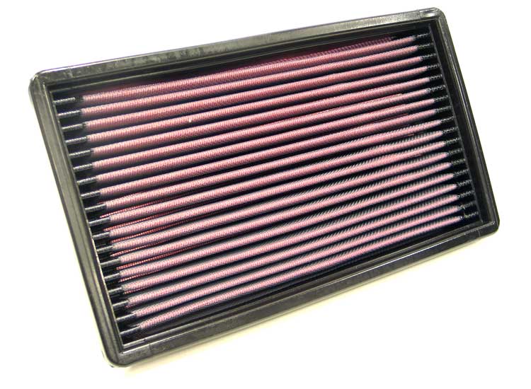

En cuanto al filtro, pilla un K&N o JR, o Green, son todos basicamente iguales, de rejilla y fibra de algodón impregnada en aceite, compralo normal, plano como el de abajo para meter en tu caja de filtro de aire normal, que vale hasta los 400cv, no creo que lleguemos ahí, al menos por ahora. Eso sí, mejor comprarlo en una tienda española, que te saldrá mas barato que en eBay, por los costes de envío, yo lo encargué en Norauto, para que veas, 60 cocos me costó en su época.
También mirar si tu coche lleva el resonador de admisión, está en el paso de rueda del lado pasajero, entre el antiniebla y la rueda, en una caja de plástico que da bastantes restricciones a la toma de aire, se quita con dos tornillos y fuera. No se si el tuyo lo tiene, creo que solo los coches con Trionic 7 lo llevan.
Luego, tira de escape cuando puedas, un JR de 3" completo.
Agur
Filtro K&N
