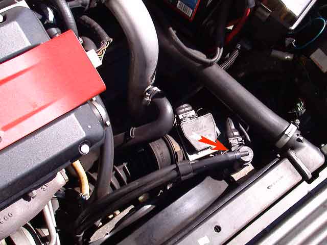

Eso de quedarse el turbo a veces hasta la mitad y luego soplar a pleno pulmón...en nuestro aero resultó ser la electroválvula del APC. Te adjunto una foto del 9000CD con esa válvula marcada con una flecha.

Hola Rubén, me he fijado donde me has dicho y está la válvula colgando porque el soporte está roto ¿puede esto influir?¿como puedo verificar el correcto funcionamiento de la misma? :lol:
Muchhhhhhas gracias :oops:
Puede influír sí, si está colgando es posible que la conexión de los cables no haga buien contacto porque estén mal colocados al ir colgando, y unas veces haga contacto y otras no.
También pude ser que golpee con los moviminetos del coche contra algo y por eso no trabaje bien. Esa vávula es un solenoide, tiene tres tomas de aire (con las letras R,C y W), una entrada y dos salidas, lo que hace es comunicar la entrada con unau otra salida en función de las órdenes que reciba de la unidad de mando del apc. Para probarla lo que debes hacer es soltar los cables y la manguera marcada con la letra R. Bien, alimenta con los cables desconectados sopla por la boquilla R, no debería dejar pasar aire. Ahora alimenta la válvula conectando unos cables a los bornes de ella, debes oír un "Clack" de al actuación del solenoide, ahora manteniendo la alimentación eléctrica sopla por R y debería dejar pasar el aire.
El pricipio de funcionamiento es muy simple, mientras todo va bien, esa válvula está recibiendo corriente, de modo que el aire que le entra del turbo por sale por ambas salidas de manera que se reduce la presión en la válvula de descarga y ésta no se abre ya que no alcanza la presión suficiente como para abrir. Cuando pasa algo, como que el motor pique biela por una mala gasolina o falta de puesta a punto de encendido o sobrepresión en el colector de admisión se cierra una de las salidas, lo qeuaumenta la presión en la válvula de descarga y se abre. Si el sitema falla porque no le llega corriente porque se han cortado los cables, o no hay buen contacto, o se ha cortado el hilo del solenoide el sistema se qeuda como si recibiese una orden de no dejar soplar al turbo...de este modo cualquier fallo produce un descenso en las solicitaciones del motor, nunca un aumento, y así se asegura de no estropear nada.
He cometido un error de escritura...resumiendo...cuando lo pruebes, si pasa corriente por el solenoide, debe pasar el aire cuando soples, si no conectas los cables y no pasa corriente, tampoco pasa aire.
