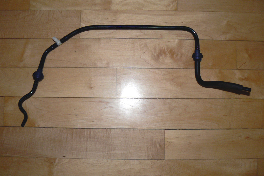

GUS y AKUMA..imprescindible que tengais un BUEN manometro conectado para hacer estas pruebas (no de los chinos), vuestro corte en alta puede ser debido a falta de presión turbo (habría que saber a cuanto tiene que soplar vuestro kit) y como en muchos 93, los p...manguitos de vacío..yo tuve que cambiarlos todos, y con todo ponerles bridas, ya que con el aumento de presión, en muchos sitios tienden a perder algo de aire, y por lo tanto...adiós boost.
Hay dos zonas que he visto en todos los 93 que son problematicas:
1- Los tres tubitos que salen de la válvula de control de presión turbo del turbo a wastegate, turbo y admisión..el de admisión lleva un codo de plastico que es una M..pierde como loco, ya que es más pequeño que los tubos, yo lo cambié por uno metálico (€ 0,65) ya que solo lograba soplar a 0,8 bar, y puse bridas, al día siguiente soplaba ya a 1,3 y más; ya no había fugas por ese lado.
2- El apartado de recirculación de gases del deposito de gasolina. Este c... me dió mucho trabajo, ya que hay dos averías típicas..una la válvula que no funciona bien (al lado del filtro de aire) y da un fallo de vacío, pierde presión; y dos el peor, que es por un fallo de diseño de Saab para cumplir normativa medioambiental. :? El tubo rígido con las dos válvulas azules, al entrar en la zona de admisión pasa a través de la entrada del aire del turbo, se cuece y rompe. MUY DIFICIL de localizar, yo hasta desmontado no lo ví, ya que el tubo de plástico en esta zona va recubierto de un tubito de goma, y no ves los efectos del calor. Adjunto fotos para que veais el daño.
Si esto os pasa, NO COMPRAR en SAAB, son 300 euros de tubo...Yo lo corté donde estaba dañado y usé un buen tubo preparado para hidrocarburos y calor (3 €/mt) y voilá.

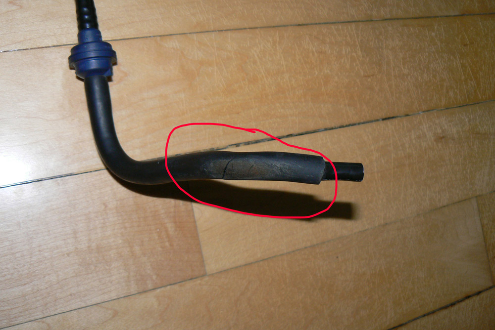

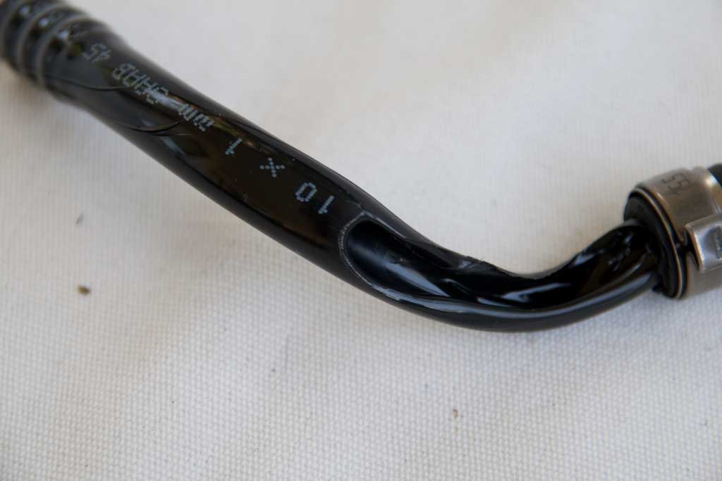

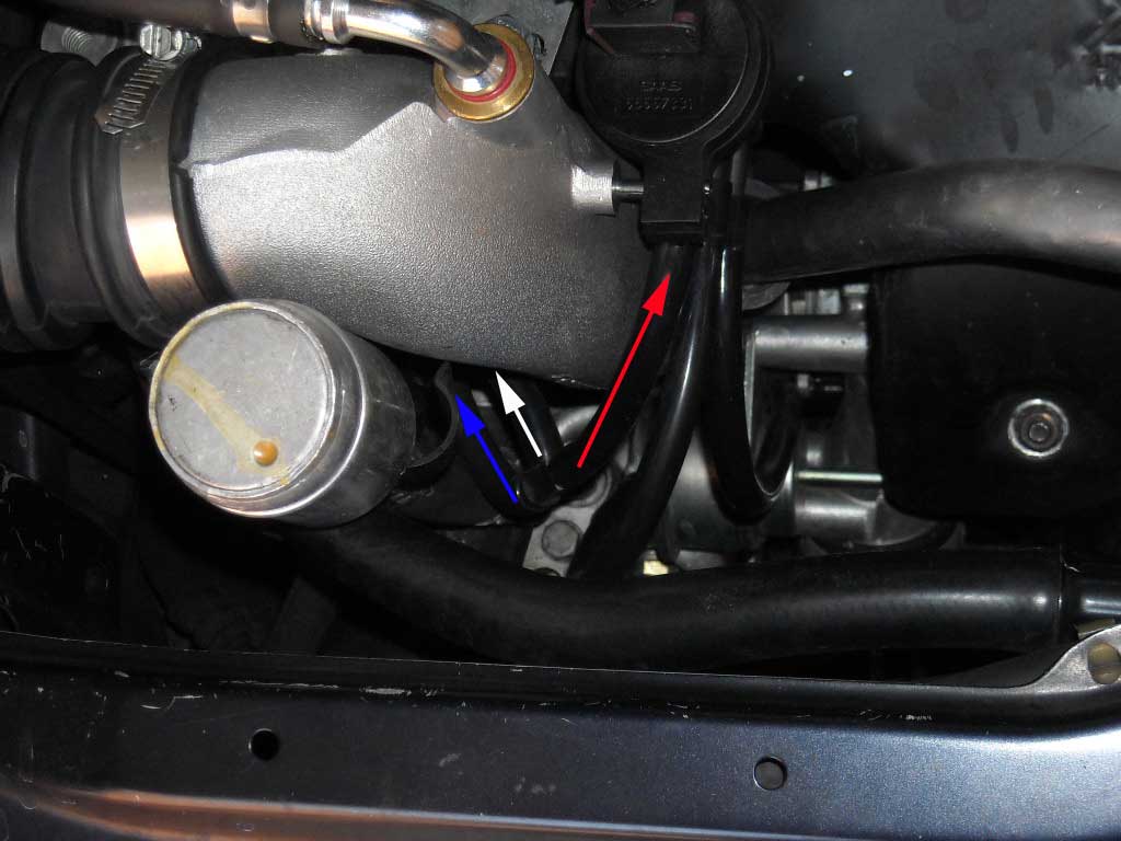

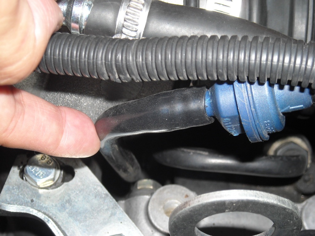

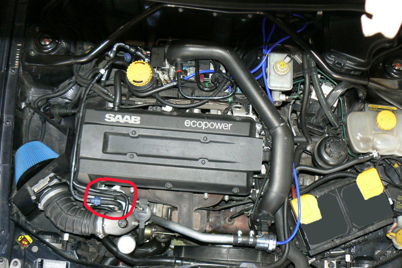

Estimados, recupero este hilo para dar mas noticias..
Es evidente que el tubo de tekalan (plástico negro y duro de la fotografía del noveno post) era un problema, la última fue reprotegerlo, cortar las partes que se iban rompiendo y empalmar...
Pues no, no da resultado, poco a poco, con el calor del turbo, la edad y el mal diseño, se va recalentando este tubo, hasta los resultados que veis aquí..(Foto 3)
La solución ha sido definitiva...cortar el tubo a la altura de la válvula, y sustituir el trecho de tubo desde el codo de la válvula BPC de tres vías, flecha blanca, hasta la válvula azul, usando tubo de vacío en silicona, de hecho, el mismo tipo y material que usa SAAB en las conexiones de esta válvula. La flecha roja indica de la "T" hasta el puerto superior de la BPC, y la azul de la "T" a la admisión. (Foto 2)
Me ha costado 10 mins, os pongo como estaba el tubo de tekalan debajo de la goma que lo protege. Claro, una fuga a nivel de la válvula BPC hace que nunca sople el turbo como debe...
También veis en la foto 1, tanto como queda el tubo de silicona negro (no se aprecia diferencia) y por donde pasa, lugar harto caliente que tiende a deteriorar cualquier tubo que no sea resistente a la alta temperatura.
Aconsejo el brico a todos los poseedores de T-7.... :wink:
