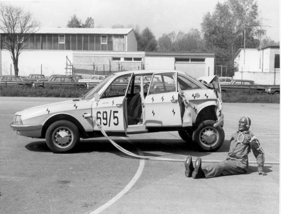

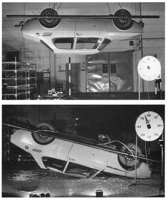

Te adjunto imágenes de crash test de un NSU Ro80 (un coche que si algún día pudiese hacer una colección de clásicos...no faltaría) y de las pruebas sobre un saab 99 en el que se puede observar que los pilares no se deforman.

Gracias por las pruebas del NSU rotatorio, el RO80, un coche tan innovador y tan problemático como el Jensen FF...ambos consiguieron que las respectivas marcas quebrasen.
Coincido contigo en que diseños de coches con zonas de deformación programada son útiles...muy útiles. Ahora, que eso no implica emplear materiales basura como ahora, ni que se puede justificar coches de papel por seguridad pasiva. Lo que quiero decir es que la misma seguridad pasiva daba el diseño de habitáculo autoportante indeformable con la chapa de un volvo 244 que la de un laguna actual, es más, era mucho más seguro el volvo 244 que el laguna.
Sobre los métodos de prueba de resistencia de materiales vía grua a 18 metros, no se hacía por que no hubiera otros métodos, eso es otro de los cuentos que nos meten ahora para justificar malos materiales...se hacía porque un porsche era un coche de calidad sobresaliente, y eso se demostraba sin dudas al comprador...lo que hoy nadie hace. Métodos para pruebas de resistencia y de seguridad de automóviles había de sobras hace 40 años. Y como ejemplo:
El primer Dummy (muñeco para colisiones) no se inventó en 1990, no...es de 1949, se llamaba Sierra Sam, y lo desarrolló Sierra Engineering Co para la USAF. General motors ha tenido tres modelos de dummies diseñados por la propia marca para estudios de impactos en automóvil, los Hybrid I, II y III...y el primer hybrid fue de...1968, el segundo de 1977 (adaptado para pruebas de....airbag, otro invento que no es de ayer precisamente: lo ofreció GM como opción en los chevrolet...en 1973), y el tercero de 1997. Los primeros dummies para uso en pruebas de automóvil son de 1966, creados por Alderson Research Laboratories, denominados VIP-50 series, para GM y Ford. En 1967, Sierra Engineering introdujo el Sierra Stan, otro dummy. El Hybrid I de GM salió de la mezcla de ambos dummies.
En 1962, el GM Proving Ground aplicó el primer simulador de colisiones por impacto para automóviles (HY-GE sled). Era capaz de simular las fuerzas de aceleración en colisiones reales con vehículos auténticos de serie. Cuatro años después, en 1966, GM Research desarrolló un método adaptable que permitía determinar el alcance de los daños imprevisibles producidos en accidentes mediante la medición de las fuerzas de impacto aplicadas sobre dummies antropomórficos en ensayos de laboratorio.
¿Todavía pensaís que cuando porsche tiraba los 356 o los 911 desde 18 metros es porque no tenía ningún método mejor que emplear?. De verdad, como engaña la publicidad actual y como nos gusta creer eso de que el progreso todo lo mejora.
Repito, un BMW serie 3 de 1976 o un volvo 244 estaban diseñado con los mismos métodos (ordenador, simulaciones, dummies) y con las mismas verificaciones de seguridad pasiva que el laguna 2003...pero con mucho mejores materiales

Hola nano, siempre me llamó la atención el sistema de tracción integral de la firma Jensen, eso y el qeu llevasen las ballestas del eje trasero en una funda de cuero para poder ir engrasadas...un detallazo. De pequeño veía casi a diario un Jensen interceptor de color blanco cerca de donde vivo...un coche muy llamativo...
Que actualmente nos venden inventos de hace mil años como la última novedad es indiscutible, los cabrios tipo mercedes SLK, cuando peugeot ya lo vendía en los años 30,o com oahora que anuncian a bombo y platillo que en la nueva serie 5 de BMW se proyecta sobre el parabrisas información como la velocidad, etc...cuando el corvette lo llevaba hace 8 años, o el encendido automático de las luces de los coches yankis de los 50 (que iban más allá que los modernos...pasaban de largas a cortas al venir un coche de frente de forma automática) o los airbags como bien dices...cuando lo único que ha sucedido es que se han abaratado tanto que lo pueden equipar más coches...
Lo de los materiales...también, es cierto que los aceros son cada vez mejores, y hay materiales cada vez mejores, pero qeu cada vez se ajustan más los costes de producción...también lo sé...estoy harto de ver cjas de cambio y diferenciales de los VW escarabajo de magnesio como para que ahora me lo vendan como un material del hiper espacio en las llantas de los porsche 911 turbo...cuando los volantes de la mayoría de lso coches están hechos de magnesio...
También sé que por ejemplo renault ha rediseñado la colocación del compresor de aire acondicionado en los laguna...ahora va justo detrás del faro derecho...vaya casualidad...justo lo primero que se rompe en caso de accidente...que los salpicaderos son de materiales cada vez peores, con un tacto asqueroso, que se decoloran las molduras de plástico con el sol, que no hay nada más bonito que un parachoques de hierro cromado...y que antes no se rompían tantos faros gracias a ellos...tampoco es discutible y tienes toda la razón...
Pero sin embargo, no creo que los ensayos que se hacían hace 40 años fuesen mejores que los de ahora, los cálculos por elementos finitos son relativamente recientes, y son mucho más precisos que los métodos empleados hace menos de 10 años...los airbags modernos son bastante más efectivos que los primeros (otra cosa es que sean de bastante menos calidad y fallen en un porcentaje relativamente elevado...cuando antes eso no sucedía)...
Os adjunto un almanaque de una revista que tenía por casa donde hace un miniresumen de los avances en seguridad de los últimos 100 años...para que veáis detalles como los airbags que como muy bine dice nano no son tan modernos como creemos.
Me alegra leerte, Rubén.
Así que conoces el Jensen FF...qué envidia, yo nunca he visto uno salvo en foto...y en la serie de la tele "Los Protectores" con Richard Vaughan.... y el que tengo en casa escala 1/34. Salvo el motor ford (y su consumo), el coche debía ser la repera ¿no?
Veo que estamos de acuerdo aunque lo digamos de distinto modo. En suma, ni todos los aditamentos de seguridad son recientes, ni los medios para comprobar la resistencia y calidad de materiales en un choque son de ayer...lo que si es actual es que dichos métodos son mejores y más eficaces, sin dejar de ser esencialmente los mismos métodos. En eso coincido contigo, ahora podemos saber con más exactitud la eficacia de cada diseño de automóvil y de cada material en una colisión, con mucha más precisión que en 1949.
Ahora bien, el hecho de que seamos capaces de hacer mejor las cosas....¿significa que las hacemos de verdad mejor?. O dicho de otro modo, para que un coche sea suficientemente seguro y resistente, ¿son necesarios los métodos actuales o bastan los de 1970?.
Por ejemplo, las simulaciones de colisiones laterales no se hicieron hasta finales de los años 70, las empezó volvo. Actualmente, para que te homologuen un coche en Europa debe resistir un impacto lateral con un cierto ángulo y una cierta altura (80 cms si no me equivoco). Altura a la que casualmente coinciden las barras laterales de las puertas. Y en ese modelo de impacto todos los coches garantizan la seguridad del ocupante. Sin embargo, si el impacto es a 60 cms de altura y con un ángulo de 115º, la pierna del condcutor queda destrozada...o a 100 cms y un ángulo de 28º. ¿Es más seguro ese coche que el que llevaba una puerta de 1,2 mm de acero en lugar de los 0,60 del actual, y que no llevaba barrita, con lo cual resistía algo peor el impacto a 80 cms, pero en ningún caso ni a ninguna altura de la puerta ni ángulo el ocupante sufría algo más que una herida leve?.
Con los aceros ocurre lo mismo...ahora son más baratos, y se hacen más deformables (y teóricamente más seguros para el ocupante)...salvo en USA, que los hacen al molibdeno (porque les sobra ese metal, no como a Europa, que apenas tiene) y quedan duros de narices. Es indudable que el acero del titanic es mucho peor que el del megane...pero el del bismarck, por ejemplo, supera las calidades del de cualquier coche actual (apenas se ha oxidado en 50 años bajo el mar). Y sobre calidades de materiales, pues quizás el famoso de lorean de 1980 pueda dar unas cuantas lecciones a todos los aceros actuales (llevaba acero inoxidable inglés, de cuando Inglaterra todavía sabía fabricar aceros).
Es como los coeficientes de penetración aerodinámica...los diseños actuales son mazacotes con los frontales todos iguales para conseguir menor resistencia aerodinámica, calculado por ordenador y bla, bla, bla. Pues casualmente el saab 92 (años 50) tenía un Cx de 0,25 y el porsche 356 (años 50 también) lo tenía de 0,26, (probado en su tiempo con tunel de viento chapuzas casero, o sea, un modelo a escala con unas tiras adheridas a la que se aplicaba un ventilador de verano casero)...¿cuantos coches actuales tiene esos coeficientes aerodinámicos, por mucho ordenador y mucha gaita que publiciten?.
En suma, y creo que coincidiendo contigo, Rubén, ahora se podrían hacer muchos mejores coches que hace 30 años, pero no se hacen...porque no se quieren hacer. Pero eso sí, nos venden que son mucho mejores los actuales porque son mucho más modernos, y todo lo viejo es peor. Pues que me lo demuestren.
